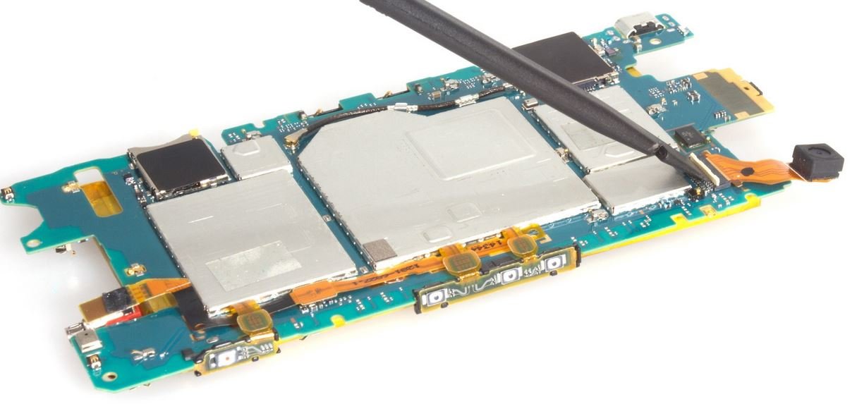

Ich habe dann das Backcover abgemacht, das Mainboard ausgebaut, (was beides Kinderleicht geht), in der Hoffnung das sich ein Stecker von der Platine gelöst hat, aber nix. Alles perfekt.
Wo ist denn dieses Modul? Ich könnt mich ärgern....

Also ist die Antenne auf dem Mainboard verbaut? Ich habe da gestern echt nichts gesehen.
Meine Hoffnung war das sich ein Stecker gelöst hat.
Mann ich will das Teil jetzt nicht rücksetzen, weil es wahrscheinlich doch keinen Sinn hat.
Aber warum hat es eben 2 Satelliten verbunden?
Soll die Antenne einen Haarriss haben?
Kann mir jemand sagen wo die sitzt?
