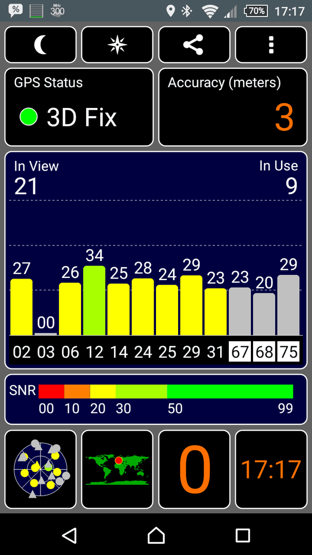

Screenshot von einem Z3c:
Gruß __W__

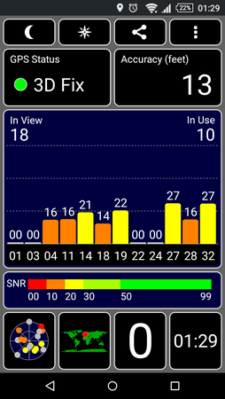

Bin eigentlich auch ziemlich angetan vom gps des z3c. Screenshot entstand innerhalb eines Gebäudes!
