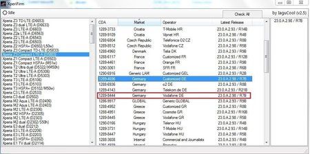

Hallo Daimonion,
geh mal in das Service Menu -> Im Telefon die *#*#7378423#*#* wählen,
Unter Service Info -> Software Info findest du unter der Customization Version eine Versionsnummer, die du mit dem XperiFirm vergleichen kannst, um herauszufinden welches "Firmware-Branding" du hast.
Danke, für die Liste und die Stelle wo es steht.
Es handelt sich in der Tat um eine gebrandete Version!
Nun ja, mal schauen was der Verkäufer dazu sagt. Ist zwar kein Beinbruch aber die Bloatware ist schon massiv bei dem Branding.
Werd dann mal die Generic flashen. (Das wäre dann die 1289-4696?)
Ja korrekt, mit der habe ich das Vodafone Branding auch entfernt. :winki:
