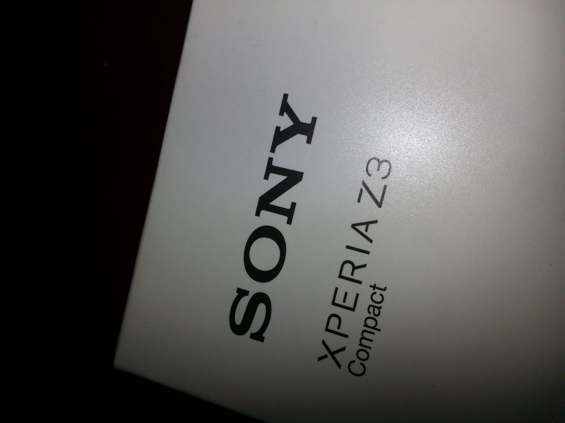

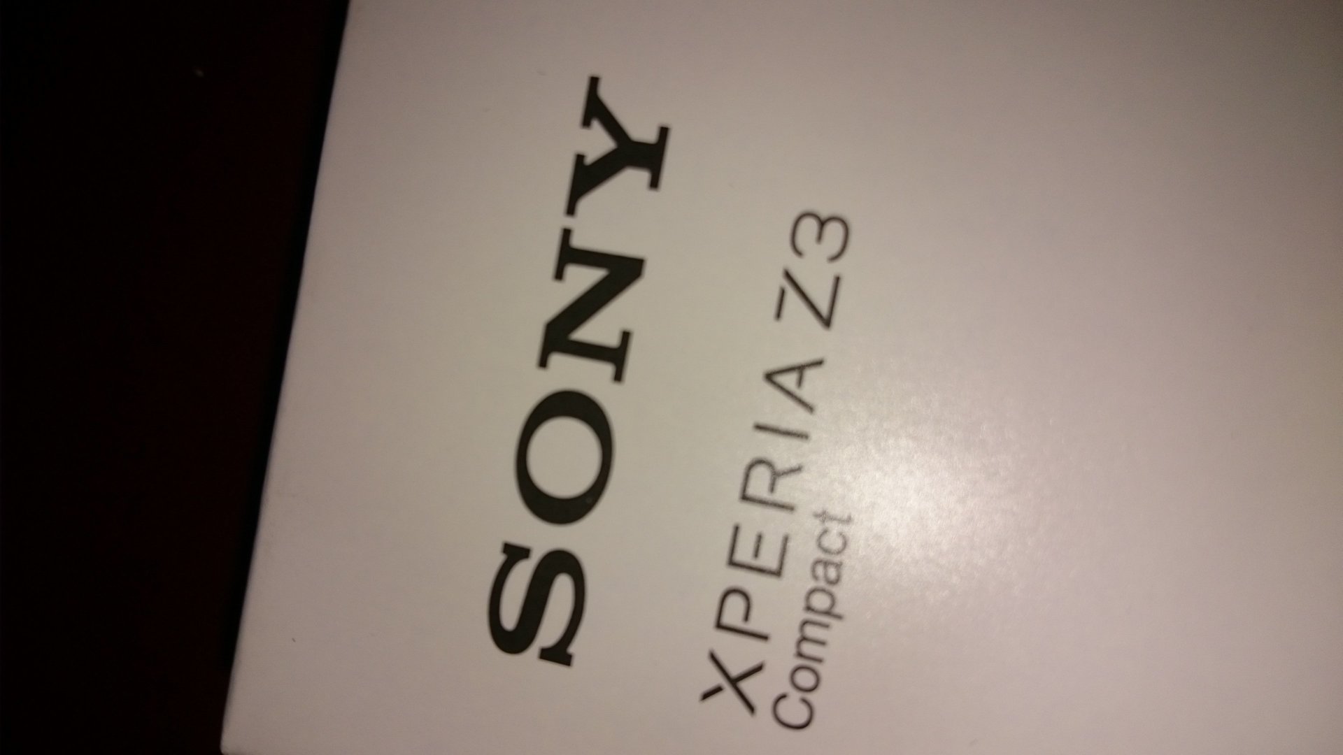

Ich habe mir gestern das Z3C gegönnt, also im Laden direkt gekauft ohne Vertrag. Leider bekomme ich kein einziges scharfes Foto hin.
Bei manchen Bildern sieht es so aus, als wenn alles umliegende scharf ist aber der Mittlerebereich (da wo er Fokusieren soll) nicht. Bei nahen Bildern, die ich oft beruflich machen muss um zb einen W-Lan code oder iwelche Bezeichnungen von Geräten ab zu fotografieren, wird es erst richtig unscharf. Dabei hilft mir weder der "überragende Automatikmodus" noch die Manuelle Einstellung.
Zur verdeutlichung habe ich mal mit einem Samsung S3 und dem Z3C den Schriftzug vom Karton fotografiert. Das S3 schafft es Fotos aus der nähe glas Klar darzustellen (auch wenn die Belichtung hier etwas schwächer ist). Das Z3C liefert egal wie oft ich es versuche immer nur verwaschene Stücke! Die folgenden Fotos sind ind default Einstellung entstanden.
Das angebotene Update von Sony hab ich natürlich gemacht, leider weiß ich nicht wie es vorher war, da es sofort nach dem ersten einschalten kam.

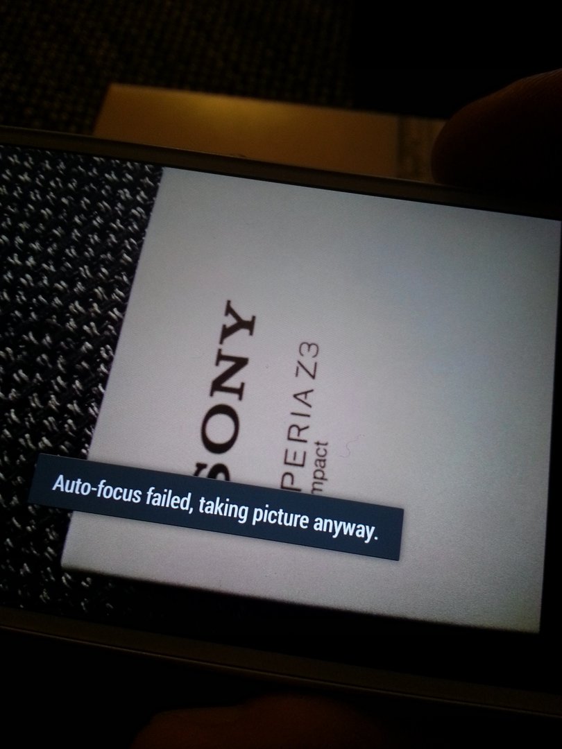

Wenn nicht: Das Gerät noch einmal auf Werkseinstellungen zurück setzen. Wenn das noch immer nicht klappt, könntest Du mal probieren mit *#*#7378423#*#* ins Service Menü zu wechseln und dort den Test für die Kamera Sensoren durchzuführen.
Hey danke dür deine Antwort! Manchmal klappt das mit der Fokusierung übers Display aber meist nur bei größeren Entfernungen, wenn ich dann auslöse stellt er wieder unscharf und macht dann wieder Fotos die in der Mitte unscharf und außen realtiv scharf sind.
Hab das Gerät auf Werkseinstellungen zurück gesetzt aber auch hier ändert sich nix. Im Service Menü bin ich dann auf "Service Test-> Camera" dort konnte ich dann mit einem Tap aufs Display die Kamera testen und bekomme bei Nahfeld Bildern immer: Auto-focus failed, taking picture anyway. Und genau das ist auch mein Problem!
Ich habe euch mal ein Foto davon mit dem s3 gemacht. Hoffe man erkennt, dass es am Z3 unscharf ist. Abstand war ca. 15cm...

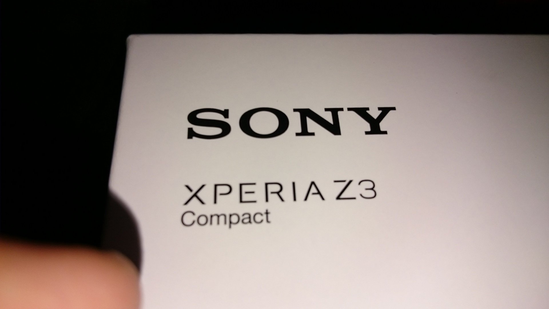

EDIT: Wie versprochen mein Bericht.
Bei Berlet wollten Sie das Handy zu erst einschicken und ich sollte dann bis zu 6 Wochen darauf Warten. Habe mir dann den Geschäftsführer bringen lassen, denn ich habe keine Lust so lange darauf zu warten und der hat den Angestellten richtig zur sau gemacht und so wurde mein Handy 1:1 direkt getauscht (bin ich auch so von anderen Elektronikläden so gewohnt).
Aufjedenfall hab ich das neue dann direkt im Laden in der Handyabteilung ausgepackt und mit dem Verkäufer getestet. Hie konnte ich zum ersten mal scharfe Bilder machen.
Vielen Dank an euch! Hänge euch noch ein Abschluss Bild an...
Abschließend kann man sagen: Testet die Kamera bei einem neuen Z3C immer mit einer Nahaufnahme!
LG dan0ne
