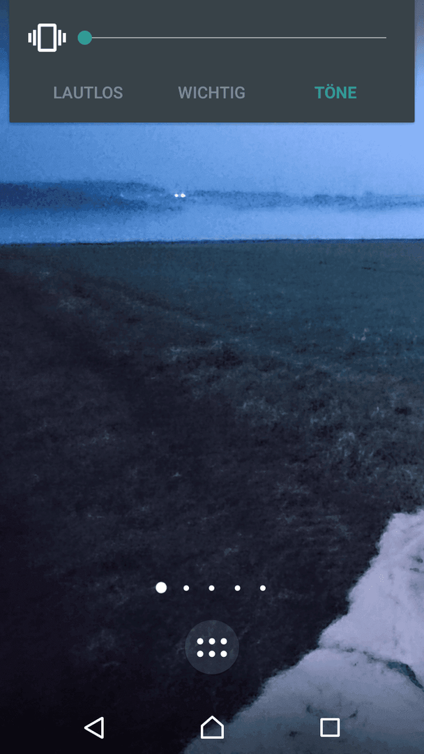

Ja, das habe ich gesehen, mein Problem ist allerdings, dass bei mir noch die alten Begriffe stehen und die nicht mehr reagieren, obwohl ja angeblich die Software aktuell sein soll

Hast du mal mit dem Finger auf eins der Wörter "Lautlos" "Wichtig" "Töne" gedrückt ? Was passiert dann ?

Hab ich gemacht, aber es reagiert einfach nicht auf den Druck. Allerdings funktioniert der Bereich des Bildschirms bei anderen Anwendungen.
Klingt wie eine von den "Nickligkeiten", die Auftreten können, wenn nach einem "großen" Update, wie hier von KitKat nach Lollipop, kein Werksreset durchgeführt wurde.
Reagieren sollten "Lautlos", "Wichtig" und "Töne", und der Statusleiste sollten dann entsprechende Symbole auftauchen.
=> Datensichern/Syncronisieren, Handy auf Werkseinstellungen zurücksetzen und evtl. mit dem PCCompainion 'ne Softwarereparatur durchführen.
Gruß __W__
