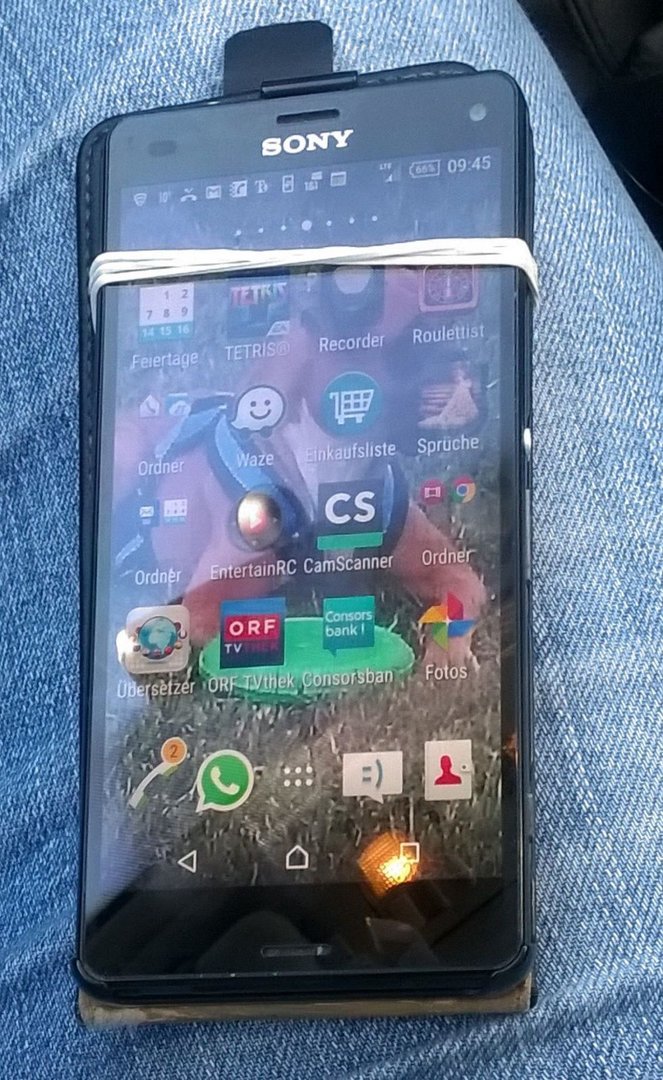

Ich habe raus gefunden, das das Display sich gelöst hat, und deshalb alles dunkel bleibt. Drückt man während des eingehenden Anrufs mit dem Daumen auf das obere Teil vom Display in kreisenden Bewegung oder von einer Ecke zur anderen, wird das Display hell und die wird angezeigt.
Habe dann einen handelsüblichen Gummi stramm um das obere Teil vom Display gemacht. Siehe da jetzt funktioniert alles.
[DOUBLEPOST=1443460840,1443460405][/DOUBLEPOST]Hallo,
Ich noch mal, das mit dem Gummi ist natürlich keine Lösung. Wollte damit nur sagen, das mit den Einstellungen kann man sich sparen.

Lightningcowboy schrieb:
Ich habe raus gefunden, das das Display sich gelöst hat, und deshalb alles dunkel bleibt. Drückt man während des eingehenden Anrufs mit dem Daumen auf das obere Teil vom Display in kreisenden Bewegung oder von einer Ecke zur anderen, wird das Display hell und die wird angezeigt....
Ganz genau das gleiche Problem hatte ich auch. Und bei mir hat sich im Laufe von zwei Wochen jetzt das ganze Display zu lösen begonnen. So weit, dass ich am oberen Ende des Handys sogar schon die dahinter liegende Elektronik betrachten konnte. Jetzt ist das Handy zur Reparatur eingeschickt :-(
Stimmt bei mir konnte man auch schon die Electronic sehen. Hab ja schon ein Tausch Gerät auf Garantie. Aber die selbe kacke.
Nur mal kurz als "Rückmeldung". Handy kam nach genau 7 Tagen wieder von der Reparatur zurück und sogar neue Displayschutz-Folien lagen bei. Bis jetzt scheint alles OK zu sein.
Bei meinem Z3 Compact hat sich der Kleber vom Display gelöst. Übe in der Mitte des oberen Displaydrittels mit dem Daumen einen leichten Druck aus, sobald der Bildschirm schwarz wird; normalerweise kommt das Bild wieder und damit die Möglichkeit der Bedienung. Wenn das der Fall ist, müsstest du das Display neu verkleben. Anscheinend dürfte der schwache Anpressdruck durch den gelösten Kleber, den Sensor beeinträchtigen.
