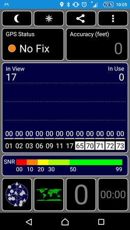

bei mir sucht er sich auch tot und findet keinen Fix.
alles mögliche schon getan, an den einstellungen rumgespielt, zurückgesetzt, neue software drauf. hilft wohl nur einschicken?
