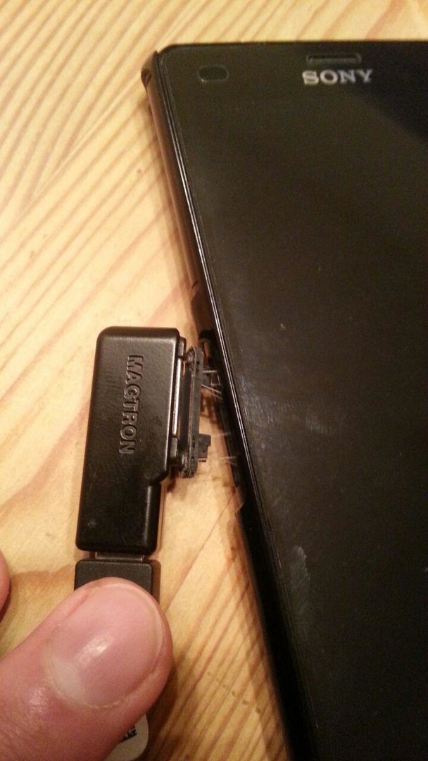

Oh neeeeiiiin... nun hat's mich auch erwischt. Beim ganz normalen Laden über Magnetanschluß hat es einfach den Magnetanschluß aus dem Handy gezogen :angry:
Fröhliche Weinachten:crying:

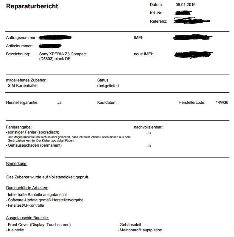

Wow, das ging ja wirklich fix beim W-Support.:winki:
Nur zur Info...
Hätte nicht gedacht, dass für den lockeren Magnetanschluss so viele Bauteile gewechselt werden müssen.
Wenn ich nun ne neue IMEI habe, muss ich sicherlich auch meine TA wieder neu sichern...und mit dem zurückspielen
der alten Sicherung wird's wohl auch nichts werden. :razz:
Aber TOP-Service :thumbup:

Hallo Rob,
ja erscheint mir jetzt auch ziemlich viel, weil ich mir dachte sie müssen diesen nur neu und wieder dicht einkleben. Mal sehen, was sie bei mir so alles machen, aber im Normalfall gehen sie nach Vorgabe vor. Meines sollte ich bis spätestens Samstag haben, viellicht auch schon Freitag. Leider wurde meines zurst von der Post fehlgeleitet und wurde somit erst gestern bei W-Support eingebucht.
TA musst du dann natürlich neu erstellen und die alte am besten direkt löschen, damit du nicht irgendwann was durcheinander bringst! Die alte Sicherung kannst du wieder einspielen, aber unbedingt dabei die TA abwählen. Das ist mit TWRP ja möglich, die TA gezielt mit zu sichern und sie aber auch abzuwählen. Ich habe von meinem Gerät sogar die TA ganz alleine mit TWRP, als auch mit TA-Backup und mit dem Flashtool gesichert. Insgesamt habe ich somit dreimal zur Verfügung und das jeweils einmal mit geschlossenen Bootloader und einmal mit offenen Bootloader, damit ich eigentlich schnell öffnen und auch wieder schließen kann. Ja, jetzt muss ich erst mal abwarten wie es zurück kommt und rechne eigentlich schon noch mit alten Mainboard!

Also mein Gerät wurde heute repariert, den Bericht (PDF) dazu habe ich bereits lesen können und sollte morgen wieder auf dem Weg zu mir sein. Bei mir steht bei ausgetauschte Bauteile: Gehäuseteil, Ladebuchse und Kleinteile, das war es dann aber auch.
Also entweder hatten sie in der Werkstatt was an deinem Gerät verbockt, weshalb sie mehr tauschen mussten oder sie handeln hier Aufgrund von Vorgabe/Erfahrung, weil ja deines wohl noch zur ersten Generation gehört mit 35er Woche aus dem Jahr 2014. Meines ist da schon wieder aus der 3. Woche im Jahr 2015. Das könnte ich mir noch als Erklärung vorstellen, dass sie hier direkt vorbeugend ausgetauscht haben.
