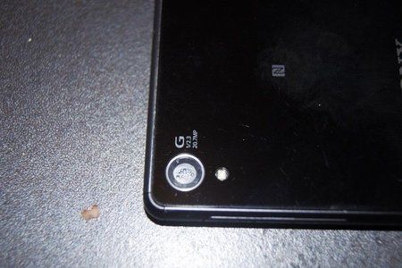

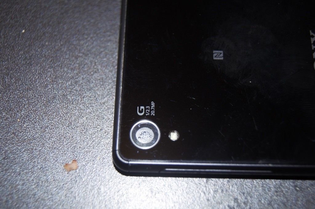

Bei meinem Z3 ist nach dm fünften Tauchgang Wasser hinter die Kameralinse gekommen. :unsure:
Das Z3 funktioniert einwandfrei,aber scharfe Fotos kann ich keine mehr machen.
Werde es morgen einschicken.
Das Z3 gehört nur geöffnet getrocknet und wieder neu abgedichtet.

So ähnlich hat es bei mir auch ausgesehen. Nur nicht so viel. Ich war zwei mal damit unter Wasser. Da ich im Urlaub in Spanien war konnte ich es ein paar Stunden mit geöffneten Abdeckungen in die Sonne legen und seitdem ist die Linse trocken.
Bitte schreib die Reaktion von Sony oder wo Du es sonst einschickst. Dann schicke ich meins nämlich sicherheitshalber auch noch mal ein. Vielleicht ist das Problem ja bekannt.
