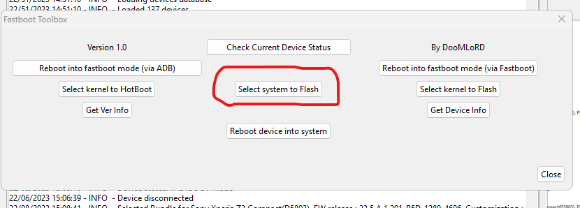

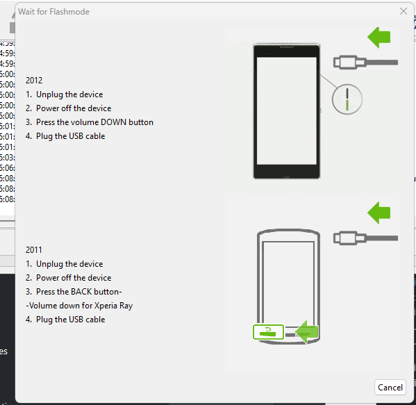

Ich bin jetzt seit 2 Stunden dran aber hänge immer hier fest, wo ich die Firmware flashen soll:
Die Handy LED blinkt kurz Rot, dann Grün, dann aus und Windows meldet USB Gerät wurde nicht erkannt.
Ich habe gestern schon TWRP via Fastboot installiert, aber da komme ich mit der Tastenkombination auch nicht rein.
Es passiert einfach gar nichts.

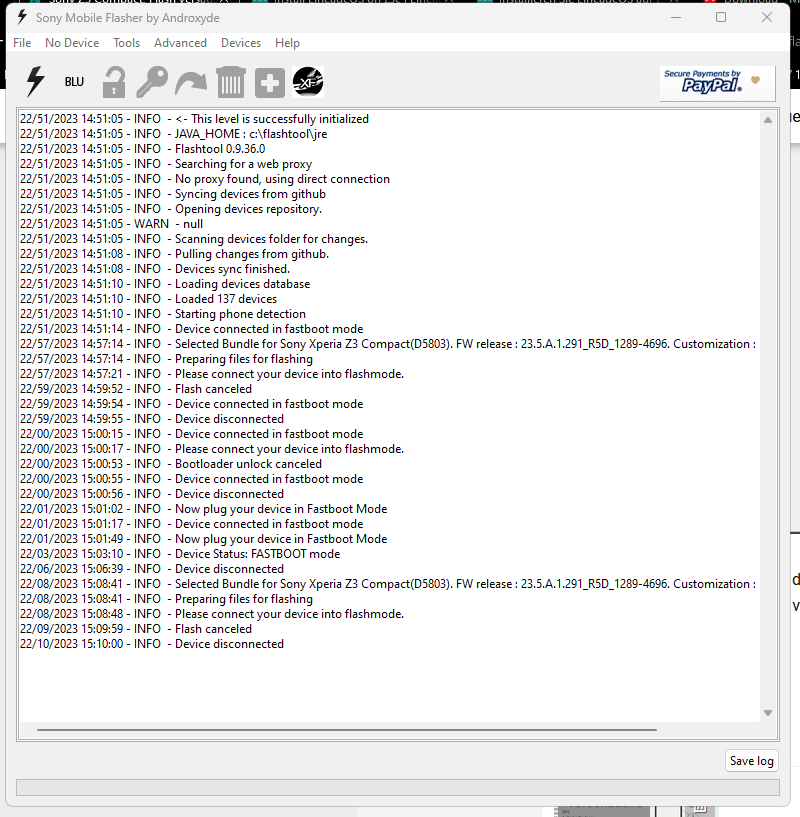

Die Log

Ja mehrmals probiert, aber der Befehl adb -d reboot bootloader geht nicht, kann ich den dann überspringen?
Ich bekomme keine Verbindung wenn ich Lautstärketaste runter halte und das USB Kabel anschließe,
weder mit dem Flashtool, auch nicht mit dem Sony Companion.

An dem neuen PC funktioniert das flashen mittels Flashtool und der Stock Rom von Sony im Flashmode.
Allerdings bleibt es beim booten immer noch beim Sony Logo hängen.

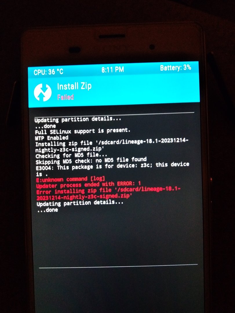

Wenn ich jetzt versuche eine ROM zu flashen, egal ob LineageOS oder CarbonROM, es erscheint immer folgendes.
Ich glaube, mein ganzes System, die Partitionen sind verschossen, E: ist nicht da?!
Wenn ich das jetzt schaffen würde, vielleicht bootet es dann endlich?
Und bei this Device is . Fehlt etwas?
Ja. Da fehlt etwas! Und zwar mußt Du wie folgt vorgehen:
  • zip-Datei "lineage-18.1-20231214-nightly-z3c-signed.zip" entpacken.
  • In der Datei "lineage-18.1-20231214-nightly-z3c-signed/META-INF/com/google/android/updater-script" die Zeilen, die mit "assert" beginnen, löschen.
  • Die erste Zeile MUSS dann "ui_print("Target: Sony/D5803/D5803:6.0.1/23.5.A.1.291/2769308465:user/release-keys");" heißen!
  • Datei speichern.
  • zip erneut packen.
  • zip erneut auf das Gerät kopieren und flashen.
    Ggf. ist das Archiv danach nicht mehr "signed", dann schaltest Du einfach "Zip signature verification" im TWRP aus.

  • Offizielles TWRP 3.0.2-1 → E3004: This package is for device: Z3C; this device is .
  • Inoffizielles TWRP 3.3.1-0 → E3004: This package is for device: Z3C; this device is Aries
Keine Ahnung wieso. Streng Schritt für Schritt nach der offiziellen Anleitung gehandelt endete das im Softwareschaden.
Volle Zustimmung für @Professor-Berni
Das Entfernen der Prüfung auf das richtige Geräte (assert Anweisung) ist die Lösung, um mit TWRP 3.3.1-0 erfolgreich LineageOS 18.1 zu installieren. Das ältere TWRP kann den Gerätenamen nicht ermitteln und das neuere liefert den Codenamen "Aries" anstatt "Z3C". Das Script sollte eigentlich beide Namen beinhalten.

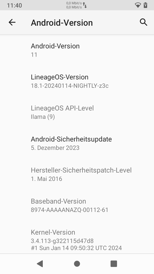

Läuft bis heute wunderbar (aber irgendwas passt nicht zum neusten Magisk – zur Zeit 26.4 während 26.1 funktioniert)
Trotz allem sollte die Original-Firmware doch laufen, wenn man sie mit FlashTool neu aufspielt. Keine Ahnung, wieso es beim Sony Logo hängen bleibt.
Mit Magisk kenne ich mich so gar nicht aus; ich kann nur vermuten, daß die neueste Version nicht mehr zum API-Level von LineageOS 18.1 paßt.
Magisk sollte ab Android 6.0 noch funktionieren und die aktuelle Version klappt auch bei anderen Geräten mit LineageOS 18.1
Problem ist schon aufgefallen: [XDA Forums] LineageOS 18.1 for Xperia Z3 Compact
