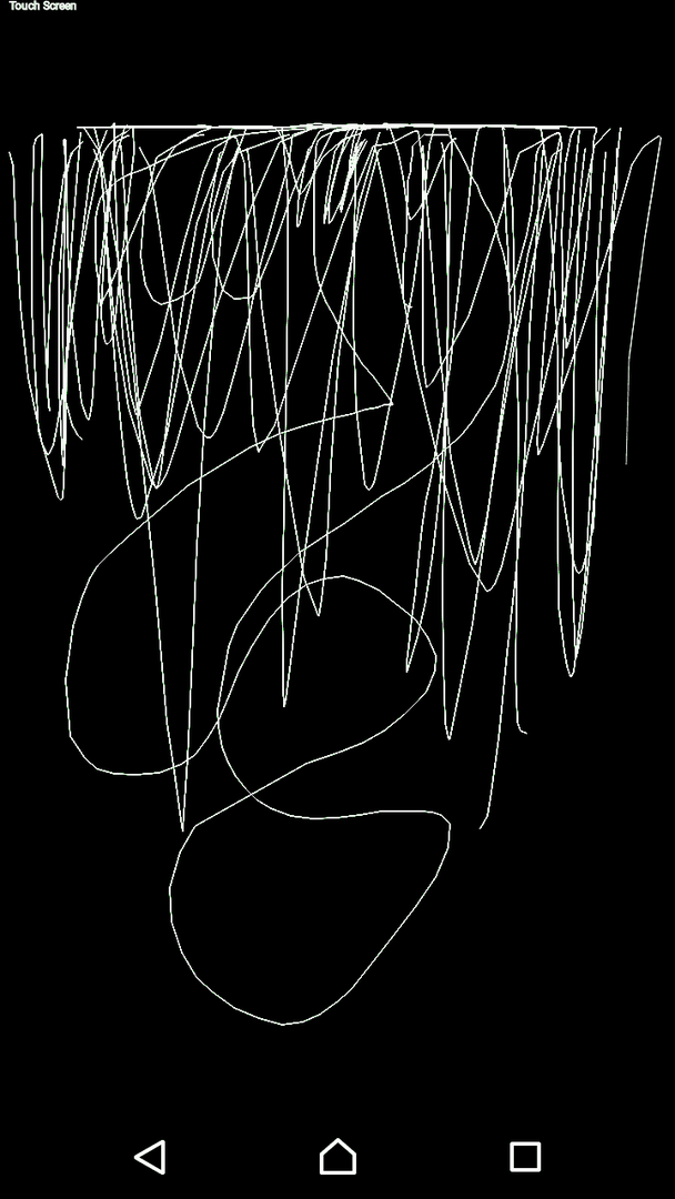

ich habe tatsächlich das gleiche Problem. Androidversion und Kernel stimmen überein. Bis jetzt habe ich auch noch geine Lösung gefunden. Was ich festgestellt habe: Der mit der Diagnose App durchgeführte Test des Touchscreens schlägt fehl wegen oberer Bildschirmzeile. Außerdem habe ich das Gefühl, dass der oberste Displaybereich (bei vertikaler Ausrichtung) die Berührung mit dem Finger nicht erkennt. Ebenso funktionieren die oberen Menüs bei Apps, die den gesamten Bildschirm ausfüllen (d.h. u. a. wird die Uhr oben rechts wird durch die App verdeckt) nicht mehr oder nur noch selten (z. B. FAZ App). Mir scheint, als ob die Berührungsempfindlichkeit in der oberen Bildschirmzeile eingeschränkt ist. Bei mir erscheint auch sehr schnell beim Bewegen des Fingers von oben nach unten (um die Statusleiste aufzurufen) die Vorschläge mit den installierten Apps ("Anwendungen suchen"). Vielleicht kann man Funktion auch ausstellen, nur weiß ich nicht wie.

Das ist mit hoher Wahrscheinlichkeit ein Hardwareproblem (kommt bereits häufiger vor und wird im Normalfall in der Garantiezeit problemlos repariert).
Zusätzlich zur Diagnose kann man noch das Servicemenu über die Eingabe der "Telefonnummer" *#*#7378423#*#* zur Überprüfung nutzen. Dort kann man ebenfalls die Touchfunktion testen.
Man sollte sich dort aber vorsichtig bewegen, denn dort kann man durch unbeabsichtigtes Verstellen auch Schaden anrichten.

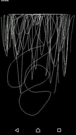

Bei mir scheint auch der oberste Centimeter tot.
@Michael: Genau so wirkt es sich bei mir auch aus.
@_W_: Habe es einmal ausprobiert, siehe Screenshot.
Weiss nun nicht, ob ich mir die Mühe machen soll und das Handy auf Werkseinstellungen zurücksetzen soll. Ist auch wieder ein Riesenaufwand und wenn's dann immer noch nicht funktioniert...
LG Michelle

Würdest du demnach das Handy in Reparatur geben oder löst sich dies mit einem Update evtl. wieder? Bin eben auf dieses Handy angewiesen, weil ich die Bankkontozugriffe darüber regle (Authentifizierung)...
