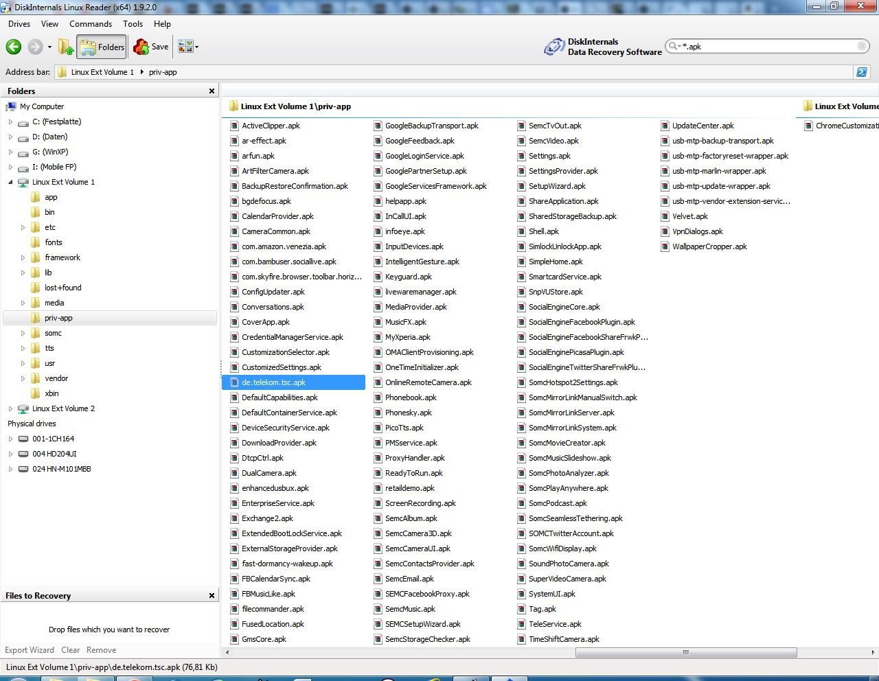

So, ich habe den Kram entpackt und das ext4 Filesystem mit Diskinternals Linux Reader gemountet.
Finde im system Image allerdings nur com.amazon.venezia, was aber der App Shop ist.
Im userdata Image ist das app Verzeichnis leer... da hätte ich das eigentlich erwartet.
Evtl. funktioniert aber der Linux Reader nicht richtig - muss mal nach einem anderen ext4 reader suchen...

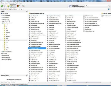

Ich komm da im Moment nicht wirklich weiter. War grad noch in der Uni und habs mir jetzt fix angeguckt. Lediglich die System und die Userdata.sin sind etwas größer. Diese habe ich als .ext4 entpackt/whatever und gemountet.
Ich kann aber beim besten Willen keine Amazon App finden.
Hier mal 3 screens:
1) http://s14.directupload.net/images/141112/iyi6swjn.png
2) http://s14.directupload.net/images/141112/9ll3qo78.png
3) http://s14.directupload.net/images/141112/bcdqrxzi.png
Zwei davon zeigen alle APKs, beim durchgucken konnte ich nichts ähnlich artiges erkennen. Der dritte screenshot zeigt 3 Dateien mit amazon im Namen und den dazugehörendne Infos. Vielleicht seht ihr mehr =)

Bin dabei. Ich vermute, dass es auf der Systempartition im Ordner "Priv-App" ist. Details folgen.
EDIT: In besagtem Ordner gibt es den Amazon App Shop. Kann es sein, dass es sich hierbei um ein Widget dessen handelt? So kommt es mir laut dieser Amazon-Seite vor. Wurde vielleicht einfach nur das Widget gelöscht anstatt der App?

Ansonsten ist mir folgende App aufgefallen, vermute aber, dass es sich um eine Telekom-App handelt:
Reaktionen: sneaky.pete
