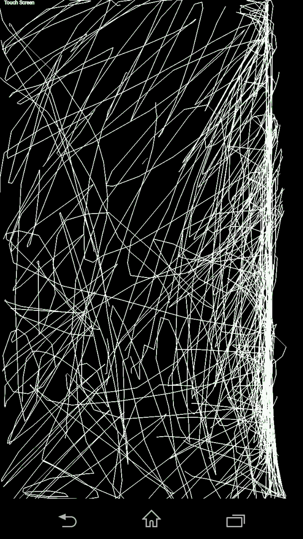

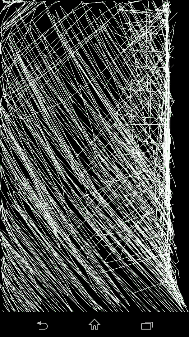

Möchte mich dem Problem gerne anschließen..... Bei mir funktioniert der rechte äußere Rand des Bildschirms nicht. Also anzeigemäßig schon aber touchmäßig nicht. Was natürlich extrem störend ist wenn ich eine Null oder ein p schreiben will....Dazu muss ich dann immer den Bildschirm drehen, was ja sicherlich nicht im Sinne des Erfinders liege kann.....
Habe mal den Touchscreen Servicetest gemacht und angehängt. Da sieht man das Problem recht deutlich. Ich kann alle Ecken des screens erreichen, außer eben rechts.
Hoffe ihr habt einen Tipp und könnt mir helfen.
P.S. Folie ist nicht drauf, Neustart habe ich schon mehrfach gemacht - ohne Erfolg
Da wird auch kein Neustart bzw. Zurücksetzen was bringen, da ist ganz einfach der Touch hinüber... würde mich damit mal an die Supportthreads von W-Support bzw. datrepair hier im Forum wenden. Hat auch den Vorteil, dass man gleich die Screenshots herzeigen kann, dann wissen die gleich, was Phase ist.
