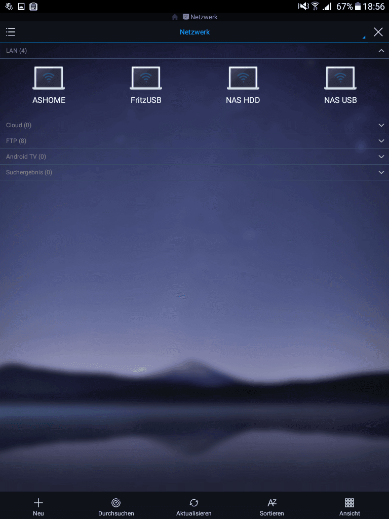

Hallo, erstelle eine Windowsfreigabe (Samba), dann kannst du z.B. mit dem ES Dateiexplorer per WLAN darauf zugreifen. Der Screenshot stammt von der Pro Version, die free Version reicht aber auch.
V.G. Xtas

@Xtas
Sorry, hatte die Anfrage leider im Falschen nämlich im Tablet Forum gestellt. Deine Antwort scheint sich auch auf das Tablet zu beziehen.
Gemeint war das Smartphone und der Zugriff vom PC per WLAN auf die Dateistruktur vom Smartphone Sony Experia Z3 Compakt.

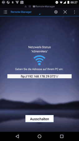

Per FTP geht mit dem ES Dateimanager. Im Windows Explorer dann die FTP Adresse eingeben und als Lesezeichen abspeichern.
Diesmal ein Screenshot vom Smartphon, macht aber keinen Unterschied.
