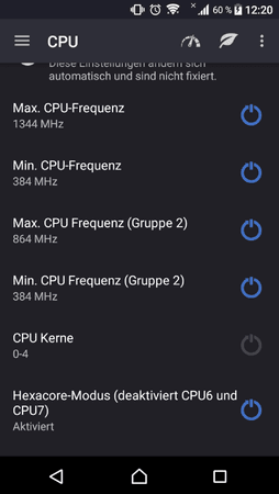

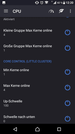

Update: Performance buff und Temperaturregulation mithilfe der Penta-Core-Lösung (ja, der a57 ist zu aggro^^)
Die folgenden Einstellungen (siehe Screenshots) sorgen für gute Performance in Spielen. Auf maximalsten settings wird die CPU nicht wärmer als 70*C.

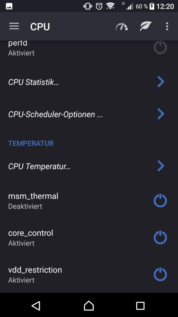

Core_Control und vdd restriction habe ich re-aktiviert, damit Software die Kerne "intelligent" ansteuert (4 kleine und zwei große sollen sich ja komplementieren).
Aber vorerst mit dem 3C CPU Manager oder via root browser auf /system/etc zugreifen und die configs "emmc_therm_0.DEFAULT" und "emmc_therm_1.DEFAULT" editieren. Ändert alle Temperaturen auf 75*C, damit es schon nicht ab 70 anfängt zu drosseln (auf maximalsten settings geht es auf 70).
