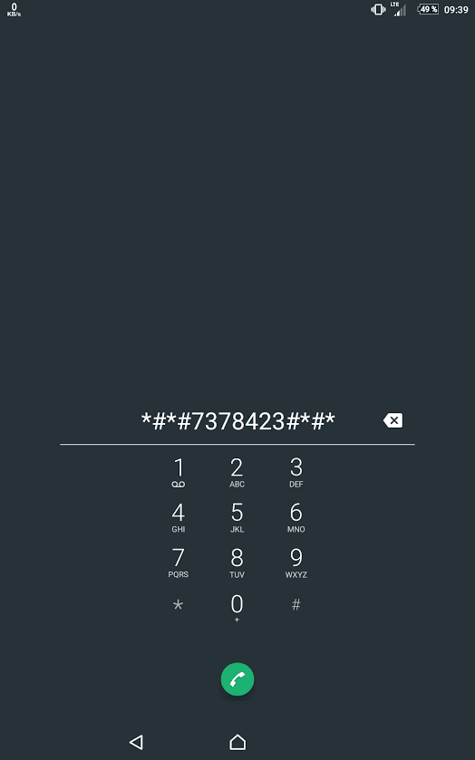

Factory reset bei Sony Handys, auf die Notruftaste drücken, und dort folgenden code eingeben: *#*#7378423#*#* Nun öffnet sich ein neues Fenster. Dort wählt man Customization Settings aus und dan clickt auf Reset customization. Jetzt Startet das Handy neu, und alles sollte zurück gesetzt sein.

Kannst den Code oben nicht raus kopieren und dann ein geben? Einfach statt eine Telefonnummer den Code eingeben und dann kommt das Service Menü von Sony, ich habe das extra noch getestet. Das mit dem Adapter und der Maus funktioniert mit Sicherheit bei meinem Z 3 Compact ist der Display oben kaputt und ich komme mit der Maus überall hin , bei meinem Z 3 Plus war so ein Adapter im Zubehör. Viel Erfolg!!
MfG
Leider kommt da kein Servicemenü sondern nur der Hinweis, dass das keine gültige Notrufnummer ist.
Ich habe es gerade extra noch mal probiert, bist dir sicher, das du kein Tippfehler drin hast?? Ich habe das Sony Xperia Z 3 Compact und Z 3 Plus und bei jedem funktioniert es, sobald ich den letzten * eingebe kommt es Automatisch!
Ich habe es gerade bei meinem Z5 Compact und Z3 Tablet Compact versucht.
Im Sperrbildschirm über Notfall komme ich mit dem Code nicht ins Servicemenü. Bei beiden Geräten nicht.
Nach dem Entsperren und dann über die Telefon-App klappt es
