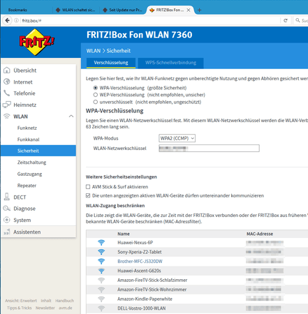

Die These halte ich für gewagt. Bei mir werkelt auch WPA2 mit CCMP in der FritzBox.
Von Verbindungsabbrüchen keine Spur. Bei keinem unserer Endgeräte.
Sehe ich auch so. Ich verwende seit Jahren ausschließlich FRITZ!Boxen und CCMP (WPA2) und hatte nie WLAN-Probleme, mit keinem meiner Handys, auch nicht mit meinem Nexus 6P (Androdi 6.0.1) und auch nicht mit dem HTC One M9 meiner Frau (Android 6.0).
