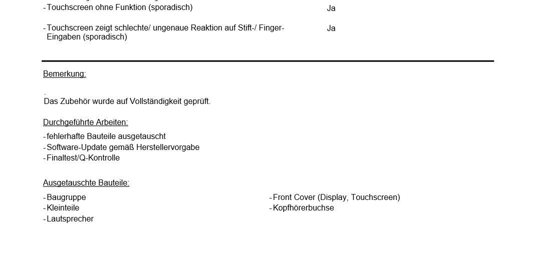

Wie versprochen wollte ich mich melden, wenn mein Gerät wieder da ist. Nun, gestern war es endlich soweit. Ich habe einen Auszug von der Reparaturdokumentation an diesen Beitrag gehangen.Das Display wurde getauscht, nun ist es wieder in Ordnung.
