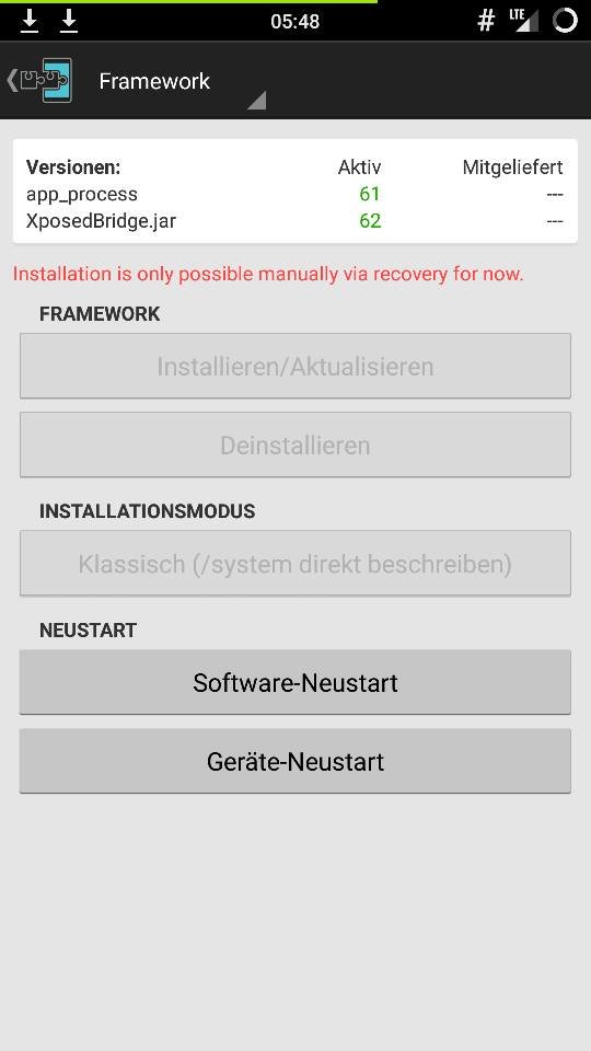

Ich bin mit dem Z3 auf CM12, den Xposed Installer habe ich bereits drauf.
vielleicht kannst Du den Weg beschreiben auch das Framework auf CM12 nutzen zu können.
Im Installer habe ich unter Framework in rot die Info''Installation is only possible manually via recovery for now.''

Nachdem Du die auf "moderat" modifizierte boot.img via "fastboot flash boot boot.img" geflasht hast, bootest Du anschließend direkt in die Recovery und flashst dort die "xposed-arm-20150308.zip" aus dem einschlägigen Thread von rovo89 bei XDA.
Booten, dann müsste es funktionieren!
P.S.: Wenn Du dann die Xposed apk öffnest, steht unter "Framework" nur unter "Aktiv" bei "XposedBridge.jar" in grün die "61", alles Andere ist leer; darunter steht in rot "Installation is only possible manually via recovery for now". Das ist im Moment normal; die Xposed funktioniert trotzdem. Ich habe Xprivacy am Laufen, funktioniert einwandfrei!

Moin Klaus. Allet jut. Habe die allabendliche vom 8. gezogen und installiert. Dein modifiziertes boot. img via Flashtool. Xposed drauf und z3fotatwrpv2 via TE. Reboot ins twrp install xposed-arm... reboot ins system. Siehe da alles top. Gravity Box L. Fantastisch.
Vier Hände schaffen mehr als zwei.
Danke Dir.
