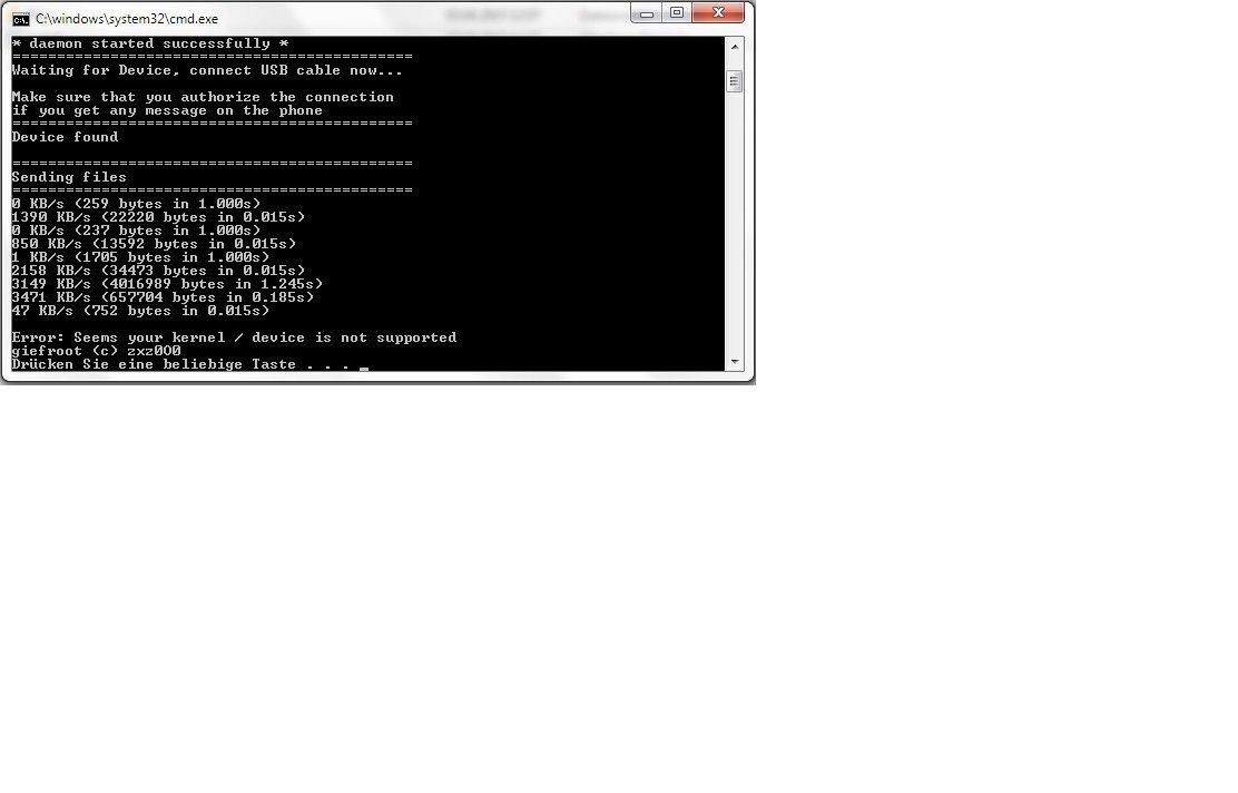

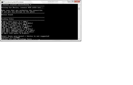

Ich komme schon mit punkt 1 bzw. 2 in der Anleitung im Post#1 nicht klar. was bedeutet "1. Downgrade auf die Firmware 23.0.A.2.93." -> Wie mache ich das?und mit welchen Tool? und beim punkt 2. habe ich einfach so probiert wie mein aktuelles Z3 nun noch immer original Vodafone 23.0.1.A.5.79 ist kommt die folgende Fehlermeldung siehe Bild
Root mit vorherigem Downgrade:
Du brauchst:
Das Flashtool (nicht das von Sony):
Downloads - Flashtool
Die 93er Firmware (Region ist dabei egal, auf dem PC speichern):
http://oceanhost.eu/d7iuzncelhpr/D6603_23.0.A.2.93_Generic_20GLOBAL.ftf.htm
Giefroot V3:
http://forum.xda-developers.com/devdb/project/dl/?id=10920&task=get
Z3-lockeddualrecovery2.8.3-RELEASE.flashable.zip und
Z3-lockeddualrecovery2.8.3-RELEASE.installer.zip:
von -=- [NUT]'s XDADevelopers downloads -=- (Menüpunkt XZDualRecovery)
Das Z3 ausschalten, Flashtool starten am PC.
Während Du am Z3 Vol- + Power drückst, das mit dem PC verbundene USB-Kabel anschließen, solange die Knöpfe gedrückt halten bis die LED linksoben am Z3 angeht.
Display bleibt schwarz, nicht wundern - dann sollte Flashtool das Z3 erkennen und dann flasht du die 93er FTF-Firmware, das dauert etwas.
Das Z3 startet dann neu, dann gehst du am Z3 in Einstellungen->Über das Telefon und klickst solange auf "Build-Nummer" bis die Entwickleroptionen freigeschaltet sind (7x).
Dann in den Entwickleroptionen "USB-Debugging" und "Falsche Standorte" aktivieren und nun Giefroot auf den PC entpacken und die install.bat starten.
Am Ende des Vorgangs startet das Z3 neu, wenn dann im DOS-Fenster "Success" steht ist es geschafft, ich musste die install.bat nach einem Handyneustart aber nochmal starten, bis es geklappt hat.
Dann bist du gerootet (SuperSU ist dann installiert).
Im Anschluß die Z3-lockeddualrecovery2.8.3-RELEASE.installer.zip auf den PC entpacken, und da die install.bat starten, mit per USB verbundenem Z3, dann ist die Recovery installiert.
