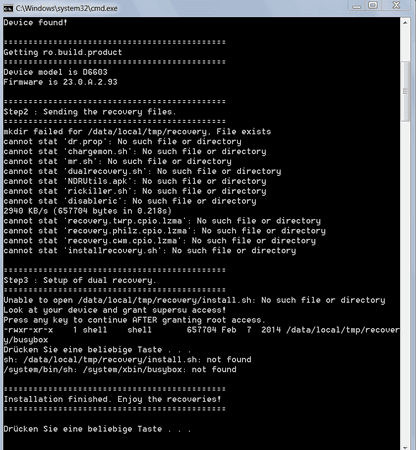

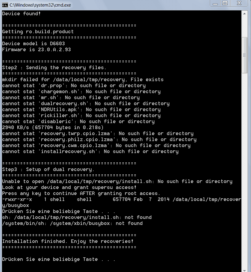

Danach noch neugestartet. Dann die Install.bat des Nut gestartet, die 1 ausgewählt, die beiden Bestätigungen durchgeführt. Dann ausgeschaltet und dann ob mit Vol + oder - ich komme ums Verrecken nicht ins Recovery! Habe auch kein Bock mehr. Wie komme ich jetzt eigentlich wieder zurück auf Lollipop? Das Handy und auch PC Software sagt ich bin auf dem neuesten Stand!?
Bekomme immer diese Meldung, aber nichts geht!

Es ist zum Wahnsinnig werden, ich habe keine Ahnung warum ich nicht in die verfluchte Recovery komme! Hatte ja ein Foto auf Seite 31 eingefügt. Am Ende steht zwar: sucssesful installed, aber nix da!
