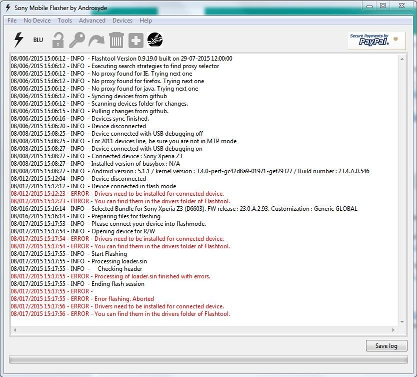

Ich versuche gerade mit dem neusten Flashtool (v 0.9.19.0) auf die 23.0.A.2.93 Generic GLOBAL DOWNzugraden um diese anschließend mit Giefroot zu rooten und dann eine 5.1.1 Custom Rom ( Moonbreakers Edition) zu flashen.
Leider erhalte ich im Flashtool immer eine Fehlermeldung. Ich glaube es hat etwas mit den Treibern zu tun. Das Handy hängt am USB Port und befindet sich im Flashmode (Ausschlaten, Volume Down gedrückt halten, anschließen). Im Gerätemanager habe ich nun ein unbekanntes Gerät, für das kein Treiber gefunden wird.
Keine Ahnung was ich noch machen soll. Habe sowohl den PC Companion neuinstalliert, als auch die Treiber im Flashtool nachinstalliert.

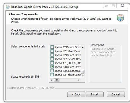

Einer der Treiber erscheint bei der Installation als "Nicht benötigt"
Ok, hast du auch nach unten gescrollt bei der Treiber Auswahl und den Z3 Treiber ausgewählt? Du brauchst auch nur diesen Treiber und die ersten beiden in der Liste.
Ja habe genau diese drei Treiber ausgewählt!
