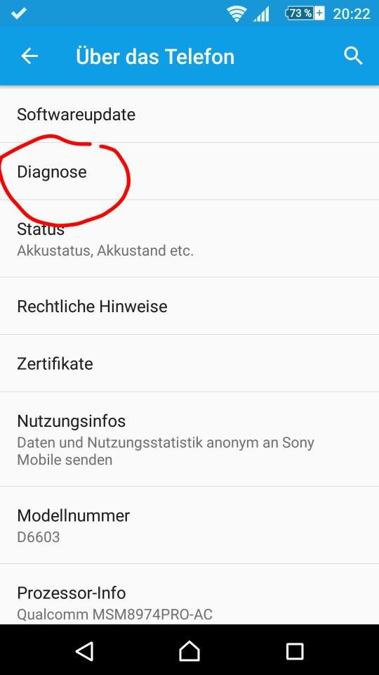

Es gibt in den Einstellungen die Möglichkeit alle Funktionen des Z3 selbst zu testen
Cool, die Funktion habe ich ja noch garnicht gekannt. Das Ergebnis ist leider auch sehr seltsam: Sowohl beim Bluetooth, als auch beim WLAN sagt die Diagnose-App, dass die Tests bestanden sind. Trotzdem kann ich selbst keines von beiden aktivieren, weder über die Schnelleinstellungen in der Benachrichtungsleiste, noch über das Einstellungsmenü.
Dafür sagt mir die Diagnose-App, dass die Bluetooth-Freigabe nicht mehr erreichbar ist (Unter Anwendung antwortet nicht).
