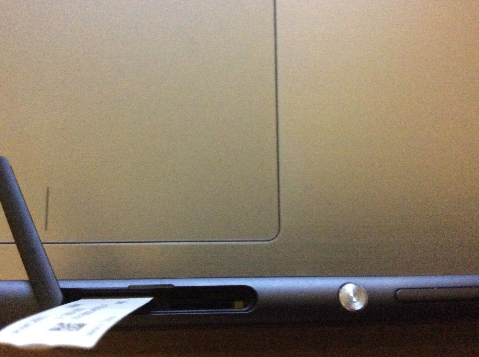

Wie sehe ich, ob die verfärbt sind?
Die editierte Überschrift ist nicht so richtig :o
Es war ganz normal, dann ging es aus (dachte vllt. Akku leer), dann rotes licht, jetzt nichts mehr
Soweit ich informiert bin, sitzen die Indikatoren an den Dichtungskappen (wie bei den Vorgängern).
Da ich das Z3 jedoch nicht besitze, kann sich das uU auch geändert haben.
Wenn die Innenseiten also nicht mit Wasser in Kontakt gekommen sind, weisen diese eine weiß/gelbliche Färbung auf. Bei Wasserkontakt verfärben die Flächen sich rot.
meet
Also falls du das meinst: scheint denke ich ok zu sein.
Die Innenseite der Kappen ;)
Aber wenn da nichts rotes ist, scheint alles gut zu sein.
