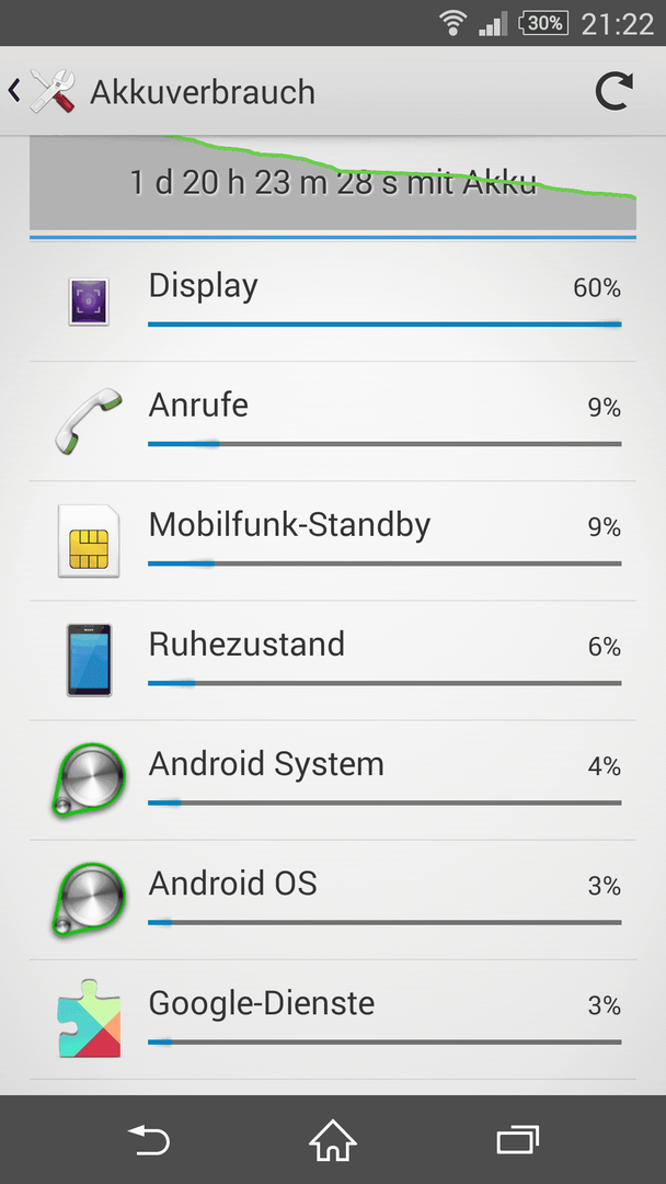

Ich bin auch total zufrieden mit dem Akku, habe jetzt noch 37% nach 1d 16h 6m :)
das 3. mal geladen..bin echt schwer beigeistert :)
