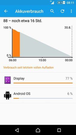

Ich weiß nicht was Ihr alle habt?
Bei mir gibt es nur einen großen Stromverbraucher und das ist das Display, weil ich es immer auf volle Helligkeit aufgedreht habe und das war schon immer so
An zweiter Stelle kommt das gps wenn ich es denn benötige und das war schon immer so
