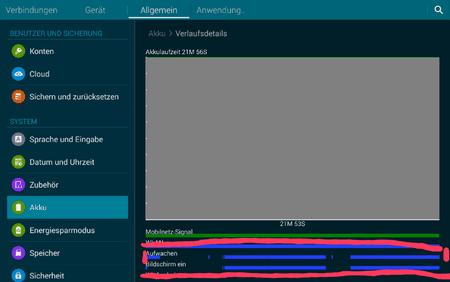

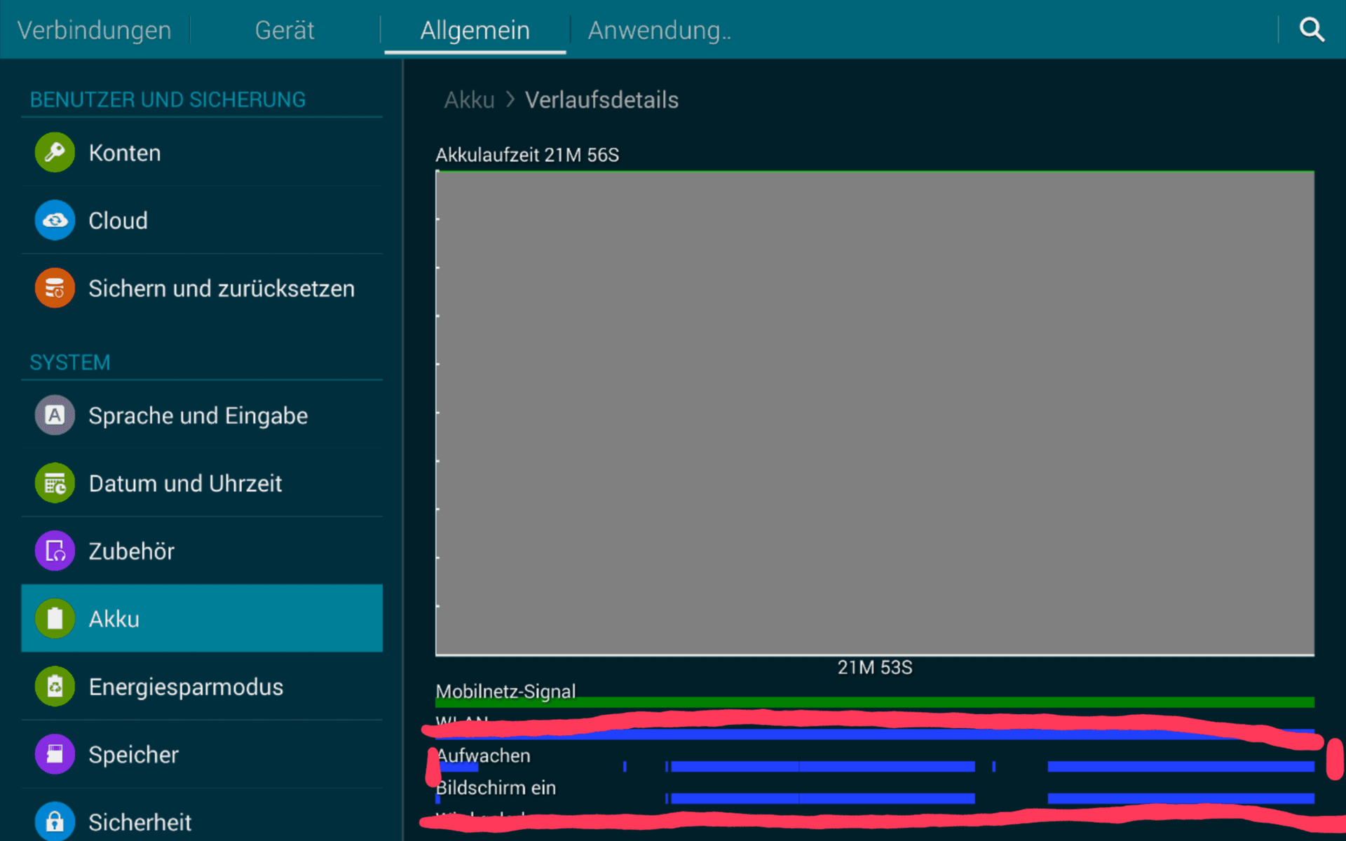

Man kann auch in der Akkustatistik schauen ob man eventuelle Wakeloks hat. Sieht man an den Aktivitäten über Bildschirm an im Diagram.
Ich habe mal ein Screenshot von meinem Tab S angehangen. Ist bei Sony im Prinzip das Gleiche.
