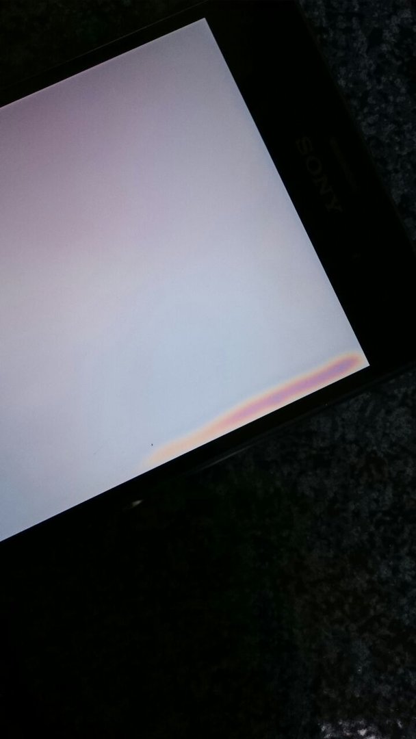

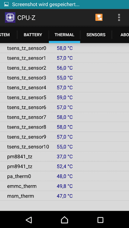

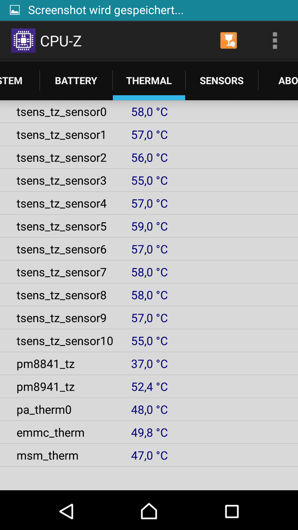

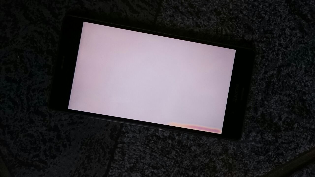

Hi, da ich all meine Tips immer hier geholt habe, dachte ich, ich melde mich heute mal hier an. Vielleicht könnt ihr mir helfen. Habe jetzt mein zweites Xperia Z3 D6603 (5.02) Lollipop.
Es ist wie das vorherige Z3 zwei Monate alt und weißt das selbe Problem auf.Ein lila Streifen oben rechts zieht sich bis zum Powerknopf.
Erst war er klein, und nun zieht er dich lang.
Habe mal gelesen das beim ersten Z so ein ähnliches Problem gab. (durch Wärme löste sich wohl der Display Kleber).
Wenn ich auf die Stelle drücke, verformt sich der Streifen kurz (wie bei LCD Monitore) und ist dann wieder da.
Anbei ein paar Screenshots. Root ist vorhanden.
Vielen Dank im Voraus.

Solche Fehler kommen durch Hitze oder Druck, hattest du das Gerät bei der momentan Hitze lange im Auto liegen oder sonst wo in der prallen Sonne?
Weder,noch. Nutze es lediglich ab und an als Navigation. Und ich vermeide extra Hitze.
Und das andere davor war im Winter.
Sitze auch gerade im Garten bei Ellis. Mein Vater sein Z3 ist bei gleicher Wärme und Benutzung 5-15 Grad kälter
Das seines Kälter ist kann viele Gründe haben, vielleicht läuft bei dir was im Hintergrund, du benutzt es mehr, und so weiter
Sehe gerade, das bei mir unter aktiven Apps "Schutz vor Übertemperatur" nicht aufgelistet ist, bei ihm schon. Und die Hauseigenen Apps habe ich extra runter geschmissen... Ich werd es eh zur Reparatur / Garantie geben, aber ich muss schonmal vorsorge treffen.... Deshalb bin ich dankbar und freu ich mich über jeden Tipp.
Also auch an dich redcooper85
Schutz vor Übertemperatur? Habe ich auch nicht. Inwiefern möchtest du jetzt Vorsorge treffen? In meinen Augen ein Garantiefall, kann natürlich ein Produktionsfehler bei dir sein, die Ursache muss nicht unbedingt bei dir liegen, daher ist auch keine Vorsorge notwendig. Dass man das Gerät nicht in der prallen Sonne liegen lassen sollte, ist dir ja scheinbar klar. Sonst gibt es kaum Möglichkeiten da Vorsorge zu treffen.
Wollte erstmal lieber nachfragen bei euch. Wie gesagt, ist das zweite neu Gerät mit dem selben Fehler.... Keine extreme Belastung, maximalbelastung als Navigation. Keine Spiele, nichts. Ab und an in der Hosentasche aber nicht lange, macht ja fast jeder. Dann werde ich es mal einsenden... Danke euch.
