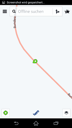

Mir ist aufgefallen, dass sobald ich mit dem Z3 navigiere und mich dabei schnell bewege, also im Auto, dass dann die Richtungsanzeige nicht mehr stimmt. Bei der Navigation zu Fuß stimmt es einigermaßen. Bewege ich mich schnell zeigt die Kompassnadel etwa 90 in die falsche Richtung.
Das Verhalten sit unabhängig von der verwendeten Naviagtionsapp. Habe es getestet mit Google Maps, Komoot und Here.
Habe ein Foto angehängt um das Problem zu verdeutlichen. Das Z3 zeigt also direkt in Fahrtrichtung und der Pfeil zeigt nach links.
Kann man den Kompass irgendwie kalibrieren?

Mit Maps V6, gibts als APK bei Chip.de, wird noch der Kompassfehler bei schneller Bewegung (Auto) aufgrund der fortlaufend sich ändernden Standortdaten kompensiert. Ist wohl auch kein Xperia-Problem, ein von mir getestetes LG G2 hat mich fast wahnsinnig gemacht damit, bis ich dann das V6 installiert habe. Insbesondere die "immer in Fahrtrichtung zeigende Karte" Funktion ist so wertlos. :confused2: was hat sich Google dabei nur gedacht?
