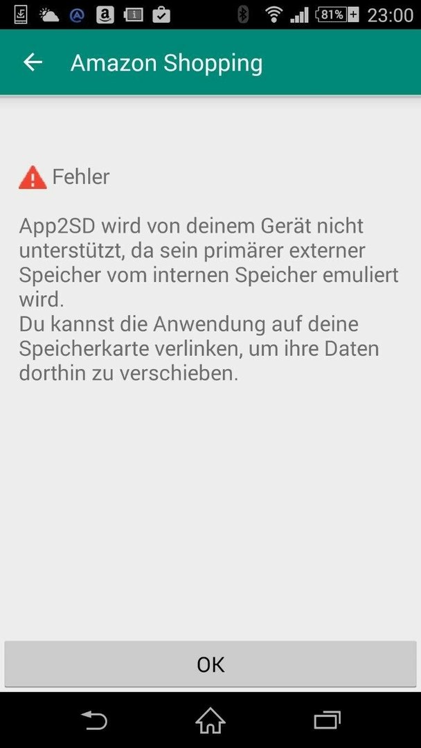

Hö? Das hat doch auf 4.4.4 gar nicht funktioniert, also ich konnte damit nichts auf die SD schieben oder wie geht das? Ja, root ist / war vorhanden!
Doch ging auf dem Handy und geht noch auf dem Z3 Tab siehe Screenshot
Reaktionen: bugz
Hey sag mal wie du das gemacht hast? Bei mir steht immer, dass es nicht verschoben werden kann. Wenn das klappt, dann brauch ich fürs erste kein LP!
Bin nämlich wieder zu KK zurück gewechselt, weil mir LP zu buggy ist.
Bei jeder App kommt dieser Fehler!

Nein, ich habe Link2SD, aber die Funktion ist im Endeffekt die gleiche...
Warum 2 Partitionen? Verstehe ich nicht.
Link2SD braucht 2 Partitionen und schau dir deinen Screenshot an und lies mal, da steht AP2SD und nicht Link2SD hättest du LInk2SD würdest du diese Fehlermeldung nicht bekommen, da Link2SD mit einer 2. Partition arbeitet die den Schreibschutz unter KK nicht interessiert (und wenn, sehen die Fehlermeldungen ganz anders aus) :)
Schau auch mal hier: https://www.android-hilfe.de/forum/...ueberblick-verschiedener-methoden.144338.html
ist zwar etwas älter, aber erklärt ganz gut den Unterschied zwischen den verschiedenen Methoden, im übrigen kannst du mit der Plus Version von Link2SD auch die internen Daten auf die Speicherkarte verschieben.
Schau mal in der App "Link2SD" unter Einstellungen, dort steht "App2SD"! Deswegen habe ich das auch geschrieben.
Ich habe Link2SD Plus =>
https://play.google.com/store/apps/details?id=com.buak.Link2SD
Aber das mit den 2 Partitionen habe ich wohl in der Funktionsbeschreibung überlesen...
Kein wunder, funktioniert das nicht!
Link2SD ist der Name der App. Und diese App kann so ganz nebenbei leider auch Apps per App2SD Methode von Android verschieben. Das macht man aber nicht, man nutzt das verlinken auf die 2. Partition der SD (dafür ist die App auch gedacht).
