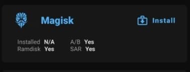

Bei meinem X compact klappte das jetzt im 1. Versuch.
Unterschied dort war dass bei A/B nicht "yes" stand.
