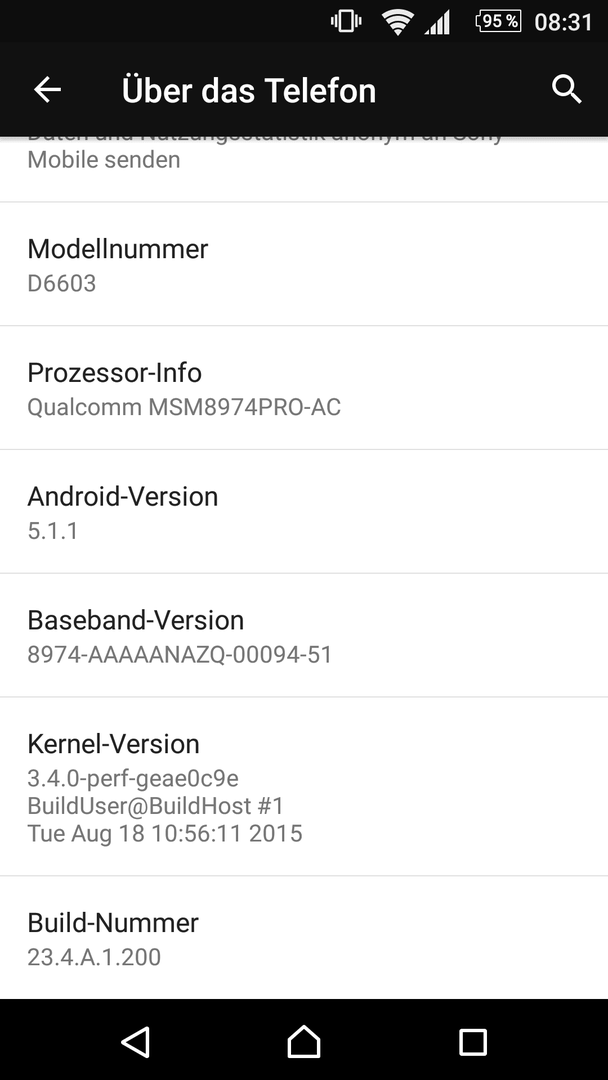

Erst mal welche Softwareversion ist denn jetzt auf deinem Z3?
Hier ein Screenshot :)
Seitens Sony gibt es ein Patch mit der der Version 23.4.A.1.232. Mal mit Sony PC Companion versuchen. Mein Z2 bekam aber auch schon ein OTA Update. Ist aber erst mal nur für die freien Geräte da. Wenn du ein Provider Gerät hast kann es noch dauern.
