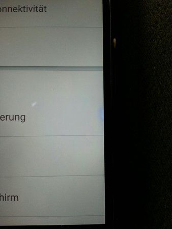

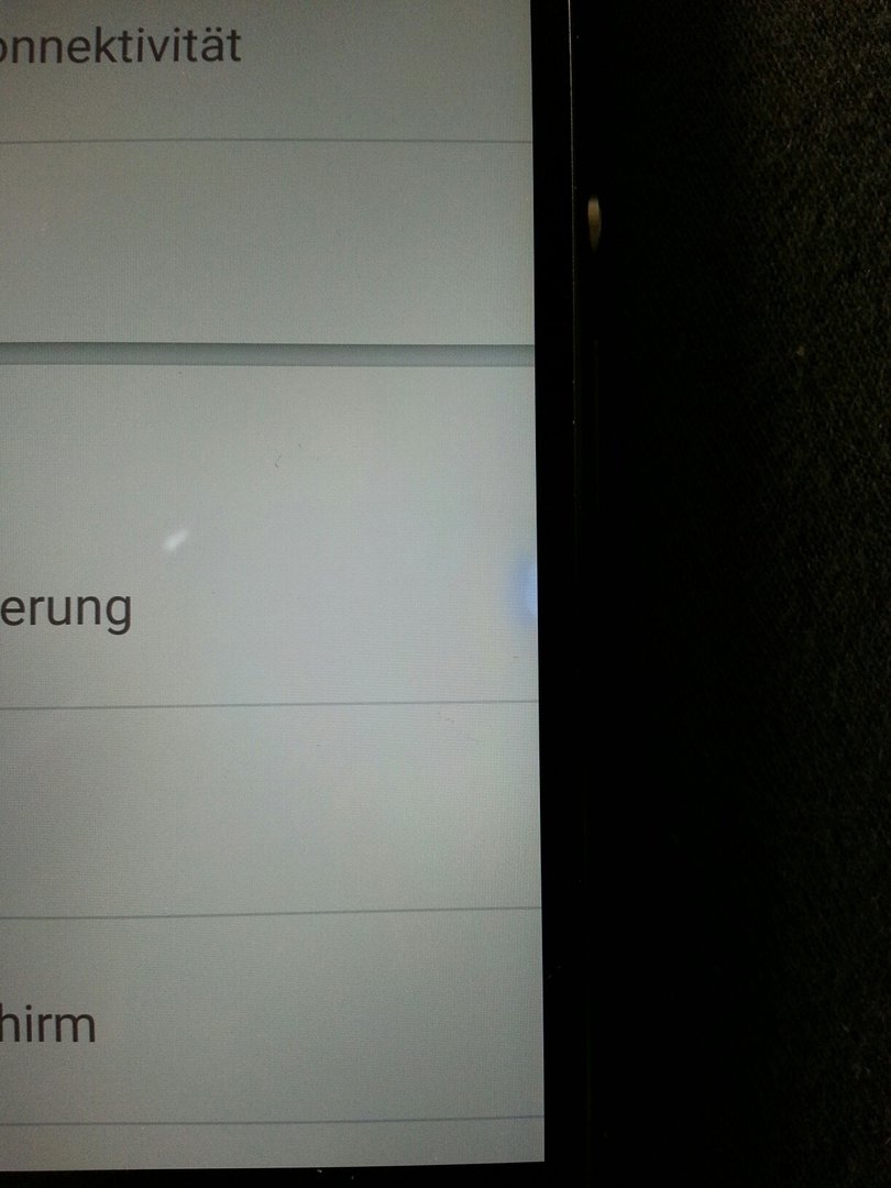

Ich melde mich nochmal, hatte das Gerät nun eingesendet, weil nach dem Update der Fehler immernoch vorhanden war. Nun habe ich das Gerät wieder bekommen. Fehler ist weg, Display bzw. Komplettes Front Cover wurde getauscht.
Nun das beste, jetzt habe ich einen Displayfehler der wie eine Druckstelle aussieht und in blau leuchtet. Nicht schlecht muss ich sagen. Ich frage mich wie das den Endtest angeblich bestehen konnte.
Jetzt darf ich das Gerät wieder einschicken und nochmal ne Woche warten:mad2:
