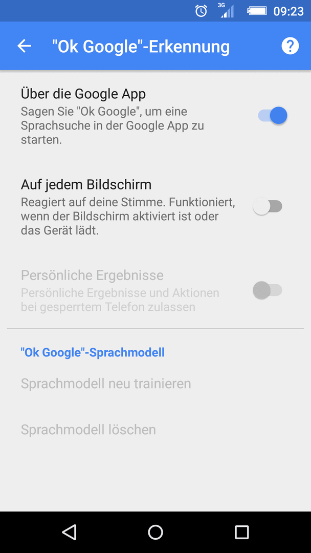

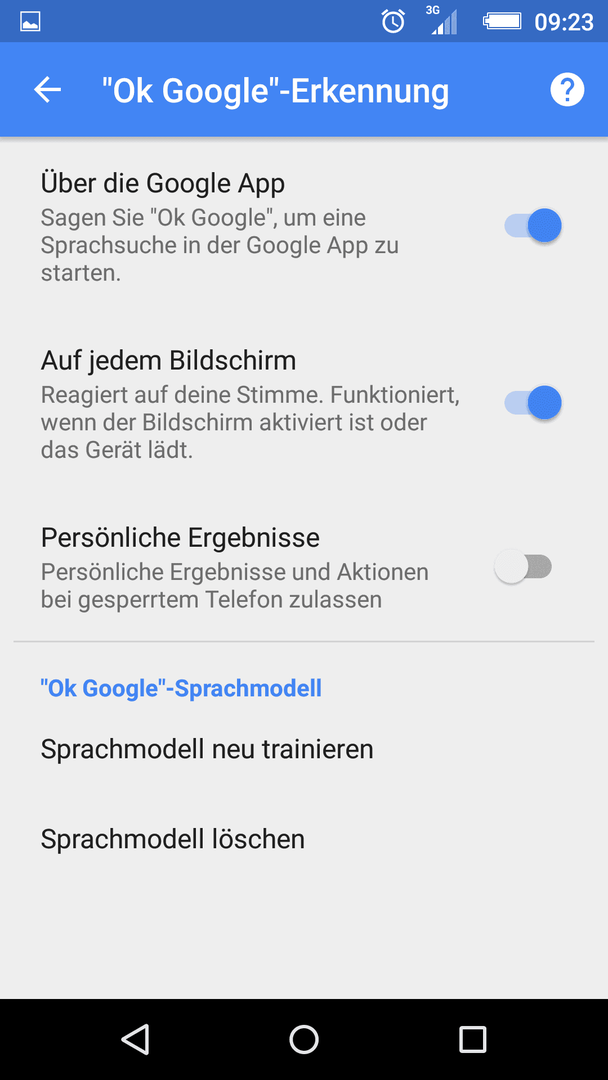

Hast du es denn aktiviert?
Hast du einen alternativen Launcher?
Mit dem nova geht es bei mir auch nicht, ich meine aber da kann man in den nova Einstellungen irgendwo was aktivieren.
Brauch es aber nicht...
Hab es nur mal für dich aktiviert.
Hast du denn auch alles befolgt was dann kommt? Die 3 Stimmentests usw.?
LG,
Andi
Bei mir siehts so aus wie auf dem ersten Screenshot. Die 3 Stimmentests hab ich auch gemacht..alles ok soweit. Nur funzt es nicht, leider!
