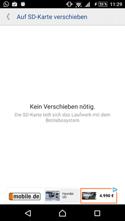

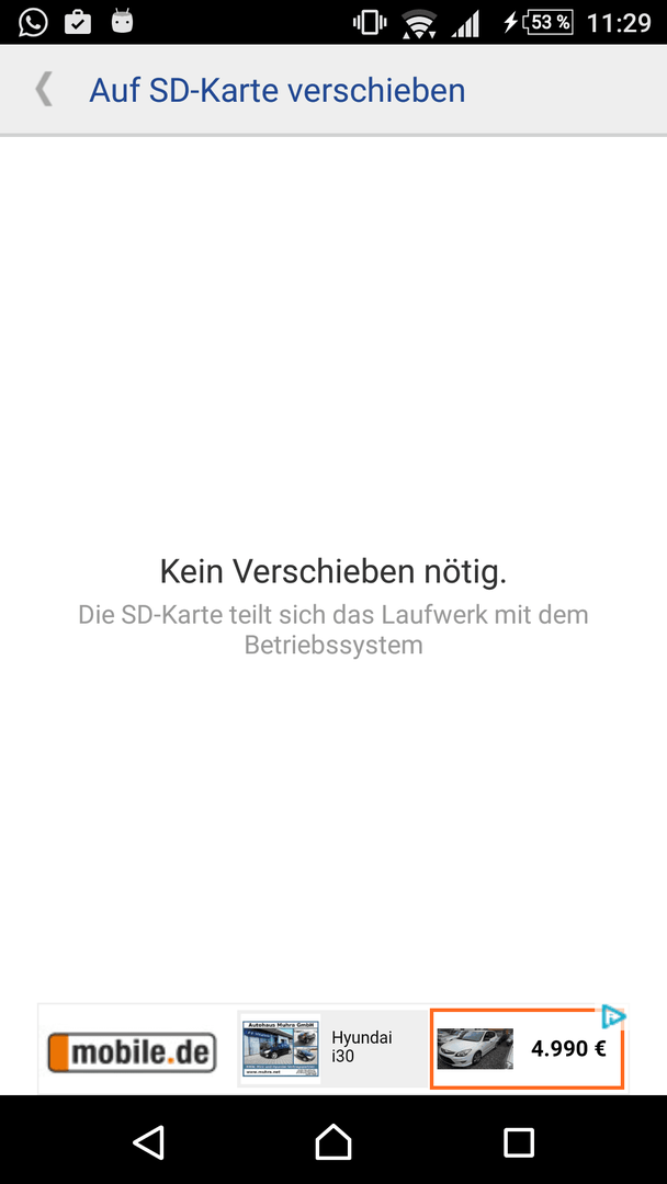

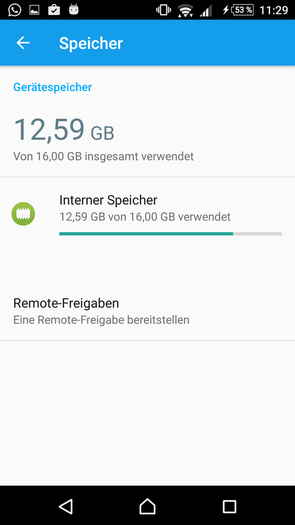

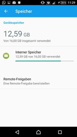

Hallo liebes AH Forum,
ich habe mich heute hier registriert da stundenlanges :cursing: googeln mich doch zum Ende jetzt gebracht hat und ich einfach mein Problem so schildern sollte.
Wie schon oben im Titel steht geht es um die Probleme mit dem 6.0.1 Update von Android. Und zwar: Letzte Woche habe ich froh&munter meine Musik im Auto per AUX gehört und gestern ( 1 Tag nach dem 6.0.1 Update) hatte ich malwieder Lust meine Favoriten anzuhören und siehe da: Keine Musik vorhanden!? Wie bitte??:confused2: geschaut was los sei.. SD-Karte wird unter Speicher nicht angezeigt. Musik auch nicht da, Bilder weg. Ok. Handy Aus, SD Karte Raus, Handy an, Handy aus, Handy an SD-Karte rein immernoch nichts. Die Option SD-Karte entfernen auch weg dank dem Update. Daheim dann an denn PC angeschlossen wird mir nur der Interne Speicher angezeigt. So SD-Karte raus Kartenlese Gerät angeschlossen mit der Karte alles wurde angezeigt konnte auch abgerufen werden. Kaum wars im Handy drin, nichts. Weder unter Speicher noch unter diversen 3. Anbieter Apps irgendeine SD-Karte gefunden. Alles wurde probiert, jegliche Apps zum Scannen ob eine vorhanden sei, gaaaarnichts. Jetzt ist die Frage: Ist dies noch behebar ? Ist des Update irgendwie Rückgängig zu machen da ich mir 100% sicher bin das mein Handy nicht über Nacht denn SD-Karten Slot schrottet ohne angerührt zu werden, dazu ist das Handy so gut wie neu!. Es ging ja noch alles Einwandfrei vor dem Update, seit dem Update ist einfach alles weg. Die SD-Karte war während des Updates im Handy hatte ja nicht daran gedacht das dies evtl. Auswirkungen hat... Lustigerweise habe ich was vom intergrieren in denn Internen Speicher gelesen und eine App (Auf SD-Karte verschieben, Hersteller: ljmobile) hatte mir dann auch gesagt:,, Kein Verschieben nötig. Die SD-Karte teilt sich das Laufwerk mit dem Betriebssystem'' Wie kann dies sein wenn keine Dateien der SD-Karte angezeigt werden und sich der Speicher und kein Stück erweitert hat?!
Ich bin gerade echt auf eure Hilfe angewiesen da ich auch keine Lust habe sinnlos Geld für eine neue SD auszugeben obwohl die ja noch voll funktionsfähig ist. Gibt es da vielleicht ein Paar Software-Experten? :rolleyes2:
Mit freundlichen Grüßen TobiSZ3:)

Hallo @TobiSZ3,
ich hab dich aufgrund deiner Tags und deines Nicks mal in das vermutlich richtige Geräteforum verschoben. Wie du siehst, gibt es zu deinem Beitrag bereits einen mit identischen Problemen und scheinbar weitere.
Aktuell haben alle mit diesem Gerät unter Marshmallow probleme mit den KFZ-Radios. Ich vermute das liegt aber nicht nur an Sony oder Android, sondern den Radios denen entsprechende Updates bzw. passende sog. "libs" fehlen um mit der aktuellen BT-Version ordnungsgemäß zu Kommunizieren.
