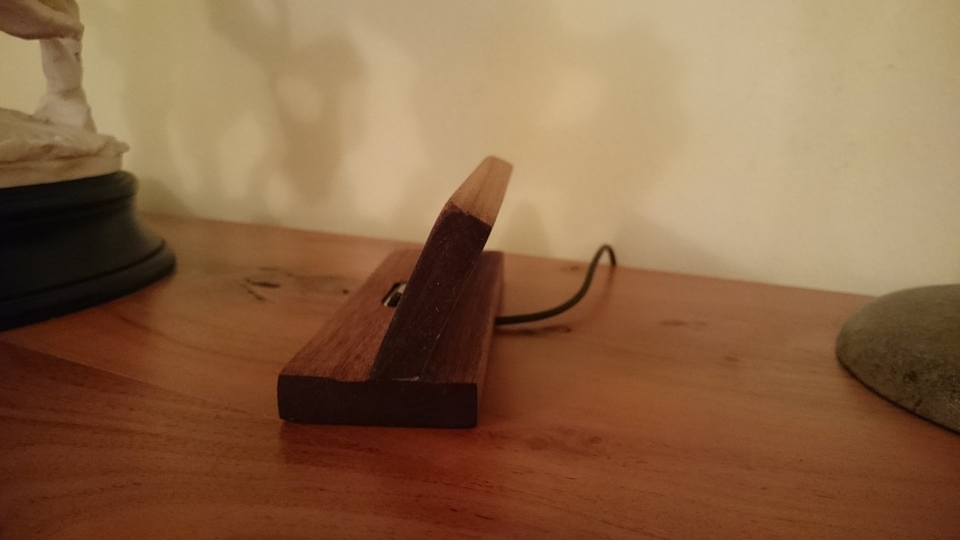

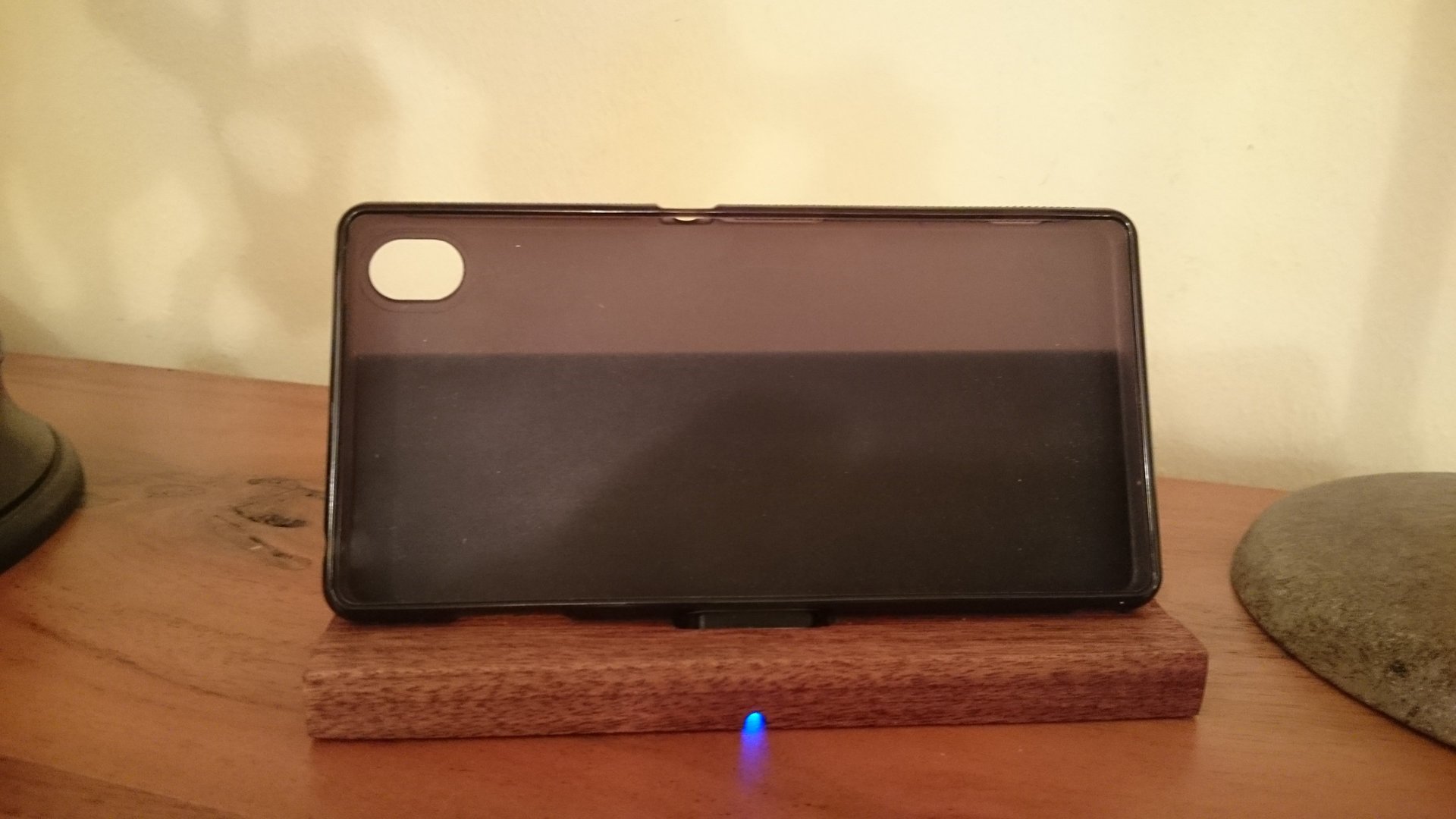

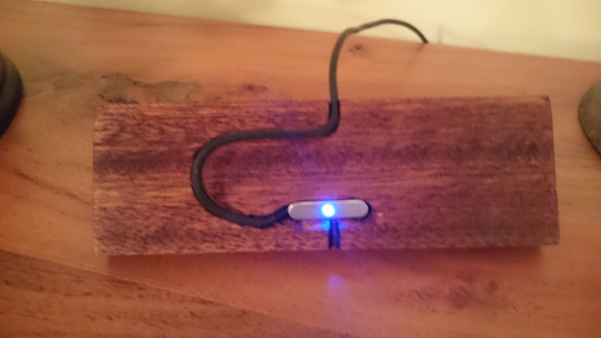

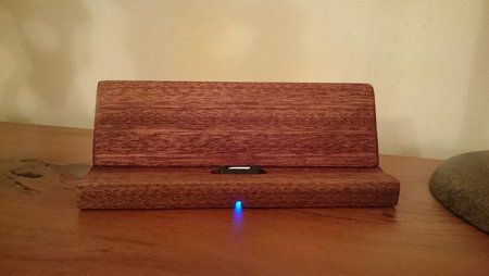

Baut euch einfach selber eine Station.
Ich hatte die originale von Sony und mit Cover kam keine Verbindung zustande.
Habe ein Magnetkabel und zwei Stückchen Holz verheiratet und dabei kam
das passend zur einrichtung raus.
Das Holz auf den gewünschten Winkel gesägt.
Mit einem passenden Bohrer in der Breite des Steckers zwei Löcher im gleichen Winkel wie die Stütze stehen soll gebohrt und mit einem Teppichmesser oder Stechbeitel den Zwischenraum entfernt.
Mit einem Dremel auf der Unterseite den Weg für das Kabel ausgearbeitet.
Die Hölzer verleimt.
Den Stecker eingedrückt und probiert ob Kontakt vorhanden ist.
Danach den Stecker mit einem Tropfen Heißkleber fixiert da dieser eine lösbare Verbindung bildet falls etwas schief läuft.
Auf der Vorderseite habe ich noch eine kleine Fuge mit dem Dremel gemacht damit das Licht vom Stecker durchscheint.
ca eine Stunde Arbeit.
