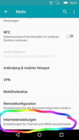

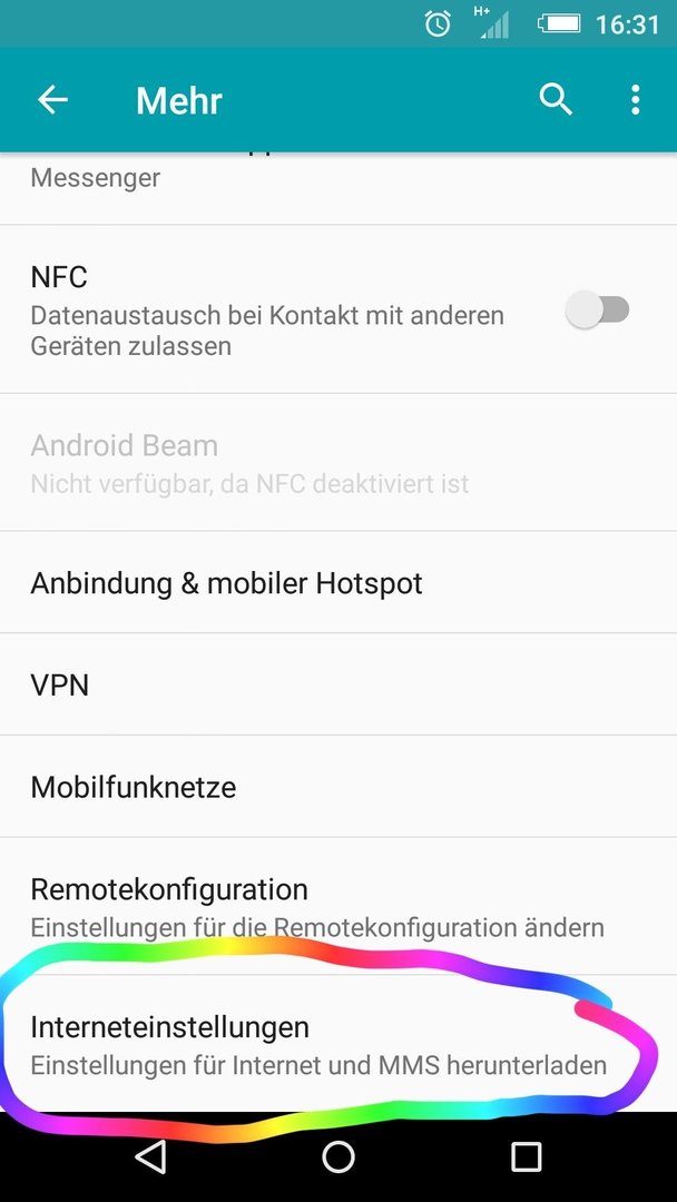

[doublepost=1447342554,1447342108][/doublepost]Gehe mal unter Einstellungen -> ... Mehr. Und dort auf Interneteinstellungen.
Geht es jetzt?
