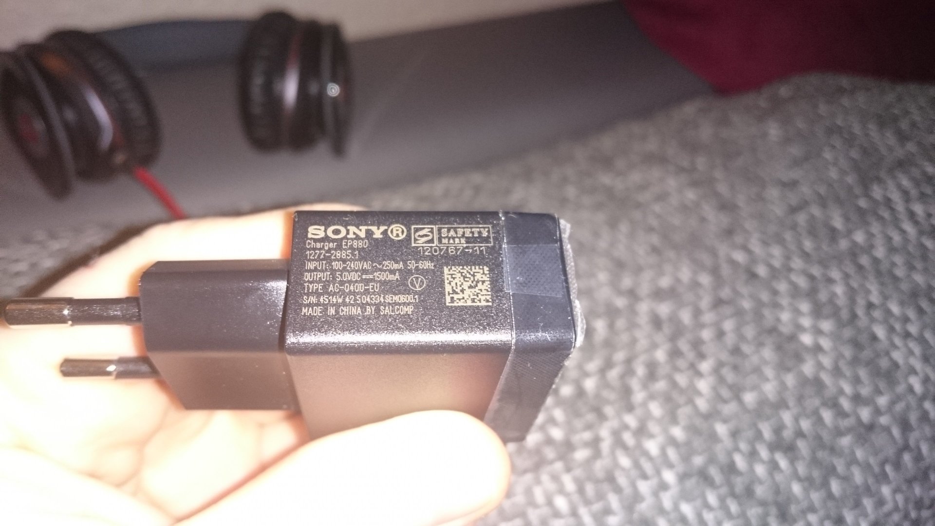

Also ich kann zum EP881 nur rauslesen, daß der 1500mA bringt. Mein Netzteil vom Xperia Z ist das EP880 und hat 500mA.
Ich habe auch das EP880, allerdings vom Z3 und das soll 1500mA haben. Habe vorher mit dem Ladegerät vom Galaxy S4 (2000 mA) geladen. Es kam mir mit diesem Ladegerät schneller vor.
