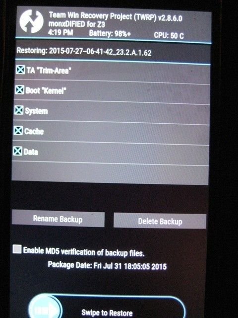

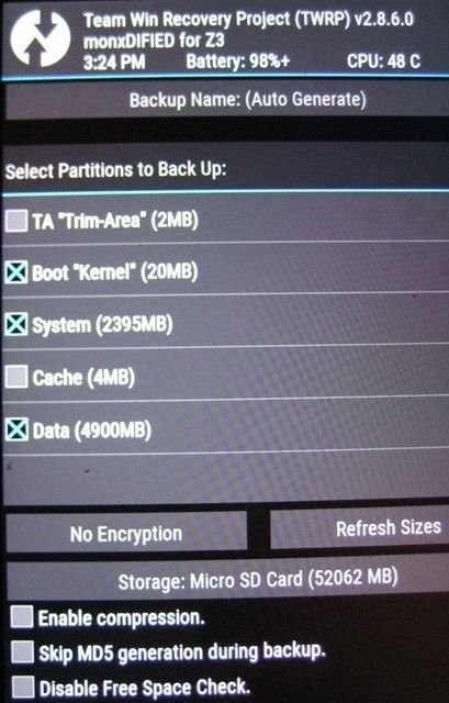

ich bräuchte Hilfe oder Tipps :) also ich hab ein Sony z3 und habe ein Backup durchgeführt mit TWRP. Bei der Einstellungen waren alle Hacken drin siehe Foto.
Weil das Handy defekt war habe ich es austauschen lasen. Und wollte ich das alte Backup auf das neue überspielen mit TWRP! Nun hab ich folgendes gemacht mit TWRP hab neuen Backup gemacht und bei der Einstellungen waren die Hacken nicht alle drin siehe Foto! das neue Backup gelöscht das alte Backup in den neuen Ordner kopiert. so wie oder auf was muss ich beachten das ich mein Handy nicht Verschieße?

Ja cache ist egal und TA ist von deinem alten gerät und somit unötig!
Mach nen ta backup vom jetzigen gerät, damit das im notfall nicht verloren geht.
An sonsten kannst du alles so wiederherstellen wie es ist!

Das sollte bei einem identischen Gerät nichts ausmachen, jedoch gilt zu beachten:
Wenn das Ursprungs-Z3 einen offenen Bootloader hat, dann darf dort kein Custom-Kernel, auch kein advanced Stock-Kernel installiert sein, wenn das neue Z3 einen geschlossenen Bootloader hat. Das führt unweigerlich zu einem Soft-Brick!
