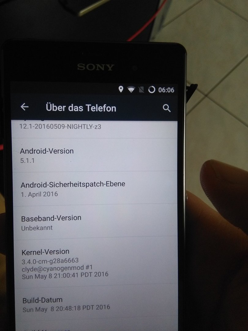

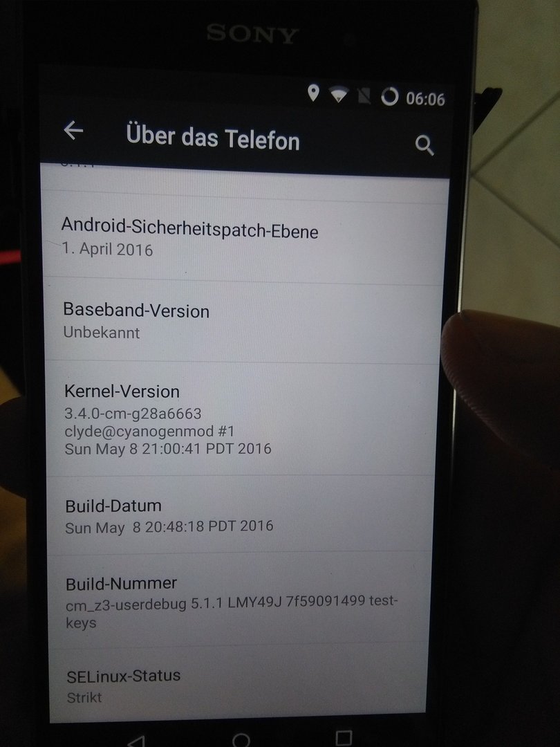

Kurz und knapp aktueller Stand (Handy schmiert dauernd ab, deshalb hab ich jetzt nur solche fotos)
Habe das Xperia Companion installiert, die anleitung befolgt bzw die reparatur angeklickt und es kam ein error, dass Sony das Gerät nicht erkennt. Was kann ich jetzt machen um das Handy wieder benutzen zu können?

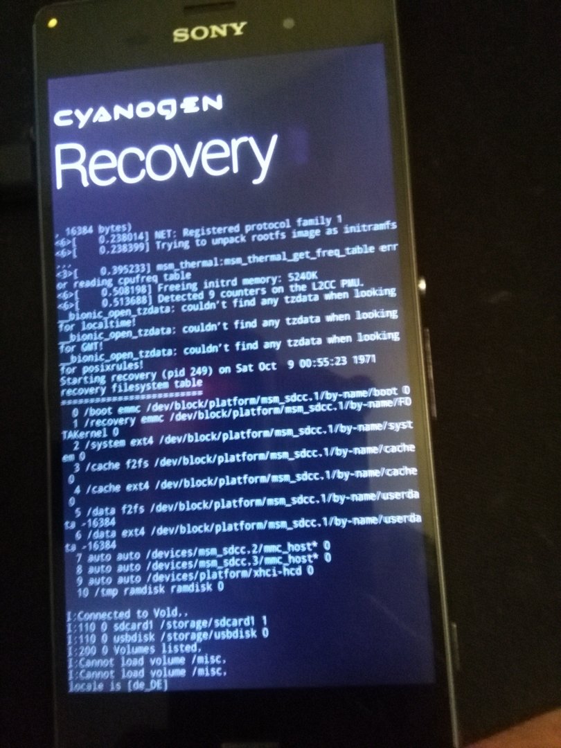

[doublepost=1469734310][/doublepost]Also via Flashtool wird es nichts. Habe jetzt eine generic auf die sd card gepackt und via Recovery versuche ich jetzt zu flashen. Der Balken "installiert" füllt sich 20 % und bricht dann einfach ab
Hier die Log

Hast du die Treiber korrekt installiert und danach deinen PC neu gestartet? Java aktuell? Antivirusprogramme geschlossen/deaktiviert? jede adb.exe vor dem Start von Flashtool geschlossen?

Das Problem lag in dem Autoshutdown des Gerätes bei Hitze.
Bei der CM auf 5.1.1 war CPU:1 immer bei 100% load und das CPUz zeigte 89° C an bevor das Handy ausging.
Der USB Port funktionierte nicht, da er nicht mehr angesprochen wurde. Weder ADB,Fastboot noch Flashmode gingen mehr.
Lösung: Smartphone mit Kabel in die offene Kühltruhe gelegt, gestartet und es blieb dauerhaft an.
Habe versucht via Recovery eine eine generic 5.0.2 23.1.A.0.690 mit root + superuser zu flashen > der flashvorgang brach immer wieder ab.
Jetzt habe ich von der fehlerhaften Cyanogenmod auf ein irgendeine orion-z3-5.1.1.release.1.6 gedowngraded die auch heiss lief auf cpu1> dafür hatte die aber einen unfassbar geiles recoverymenü in dem das Flashen zur generic rom funzte mit gapps.
