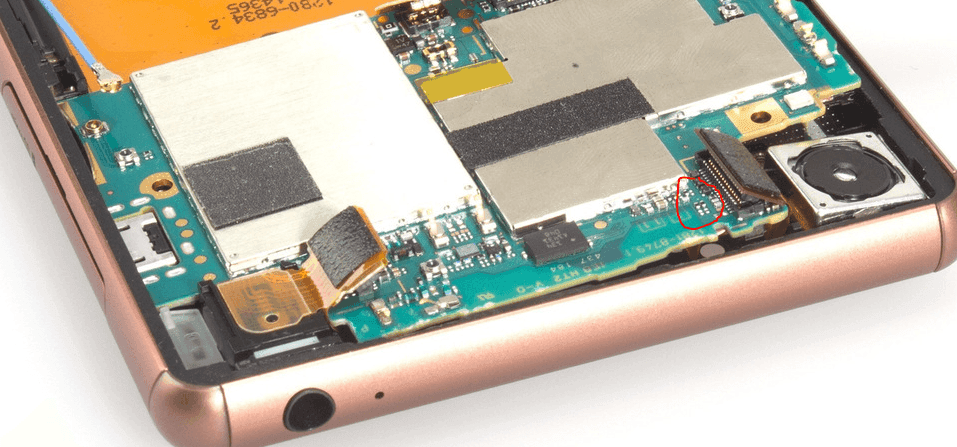

Ich hab mir das Mainboard genauer angeschaut. Da ist mir eine Lötstelle aufgefallen. Beim Vergleich mit Bildern aus dem Internet ist mir aufgefallen, dass wohl ein Widerstand beim ausklipsen des Steckers abgegangen sein muss. Die Lötstelle sieht zumindest so aus und im Vergleich fehlt der Widerstand.
Auf dem Bild fehlt bei mir der rechte Widerstand. Der linke hat 1kOhm.
Kann mir jemand sagen, ob der rechte Widerstand auch 1kOhm beträgt oder woher ich die Nenngröße herausbekomme?
Für alle interessierten: ich habe nun einen 1,5kOhm Widerstand eingelötet und die Kommunikation zur Kamera funktioniert nun wieder.
