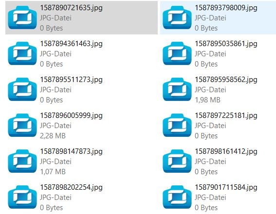

Habe seit einiger Zeit ein Problem mit komoot.de und auf der Tour aufgenommenen Fotos. Kann die Fotos in der Galerie nicht mehr finden, unter Xperia Z5\Interner gemeins. Speicher\Pictures sind zwar all die Fotonummern.jpg aber mit einer Größe von 0 Bytes und einem Datum vom 01.01.1970. Was ist passiert, wie kann ich dieses Problem beheben? Gerät: Sony Xperia Z 5 mit Android Version 7.1.1

Die Größe von 0Byte deutet darauf hin, dass das entsprechende Foto nicht gespeichert wurde. Es wurde nur die Datei angelegt, aber keine Daten hinterlegt.
Das klingt für mich nach einem Problem der Komoot-App, die ja auf die Kamera des Systems zugreift. Anhand deines Screenshots sieht es so aus, als ob es gelegentlich klappen würde. Kann man den Prozess des Fotografierens manuell beenden (beispielsweise indem du auf "zurück" oder so drückst), dann wäre es möglich, dass du den Prozess unterbrichst bevor die Daten geschrieben werden konnten.

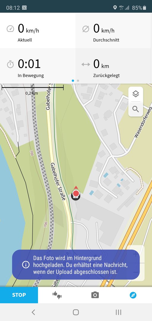

So, ich hab jetzt mal Komoot aus dem Store geladen und das Fotografieren ausprobiert.
Wenn ich während einer Aufzeichnung ein Foto mache, kommt folgende Information:
Die Fotos werden in folgendem Ordner abgelegt: Interner Speicher\Android\data\de.komoot.android\files\Tracker\uploading --> dort gibt es für jede Aufzeichnung einen Ordner mit den entsprechenden Fotos.
So wie es scheint, laufen die Fotos bei Komoot durch die Cloud. In den Ordner Pictures kommen sie bei mir überhaupt nicht, ebenso wenig sind sie in der Fotogalerie sichtbar.

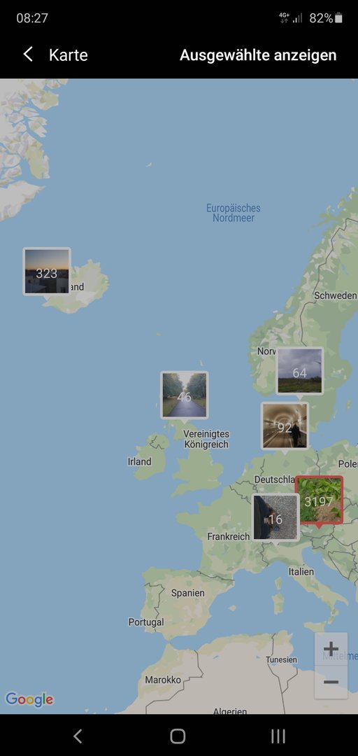

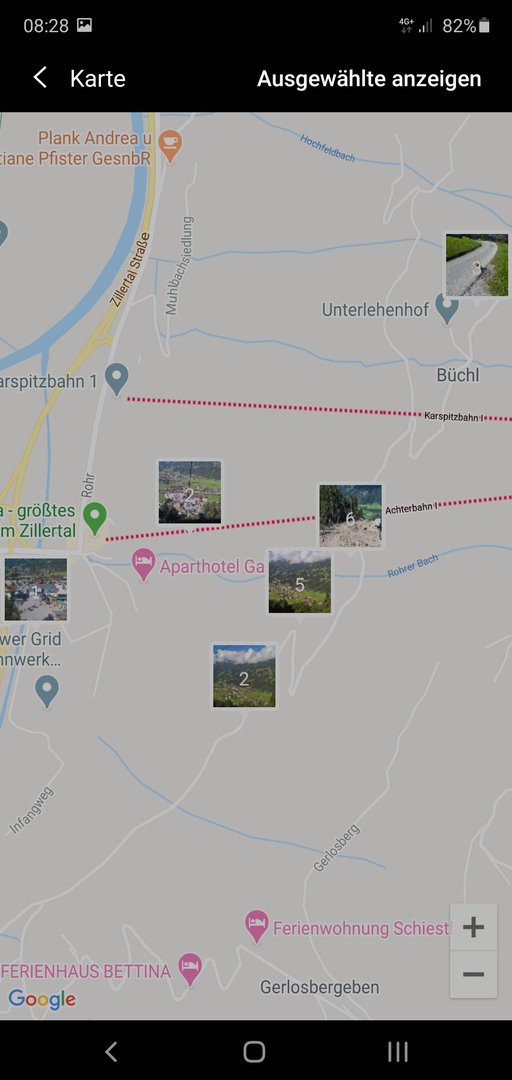

PS. Ich mache auch bei MTB-Touren Fotos und die Kamera-App nimmt die GPS-Koordinaten auf, damit lassen sich dann auf einer Karte die Positionen aller Fotos anzeigen. Vorteil dabei: Man sieht alle Fotos, nicht nur die von einer bestimmten Tour.
Hier beispielsweise die Europakarte mit den Positionsdaten. Je näher man ranzoomt, desto genauer werden die Positionen angezeigt.
