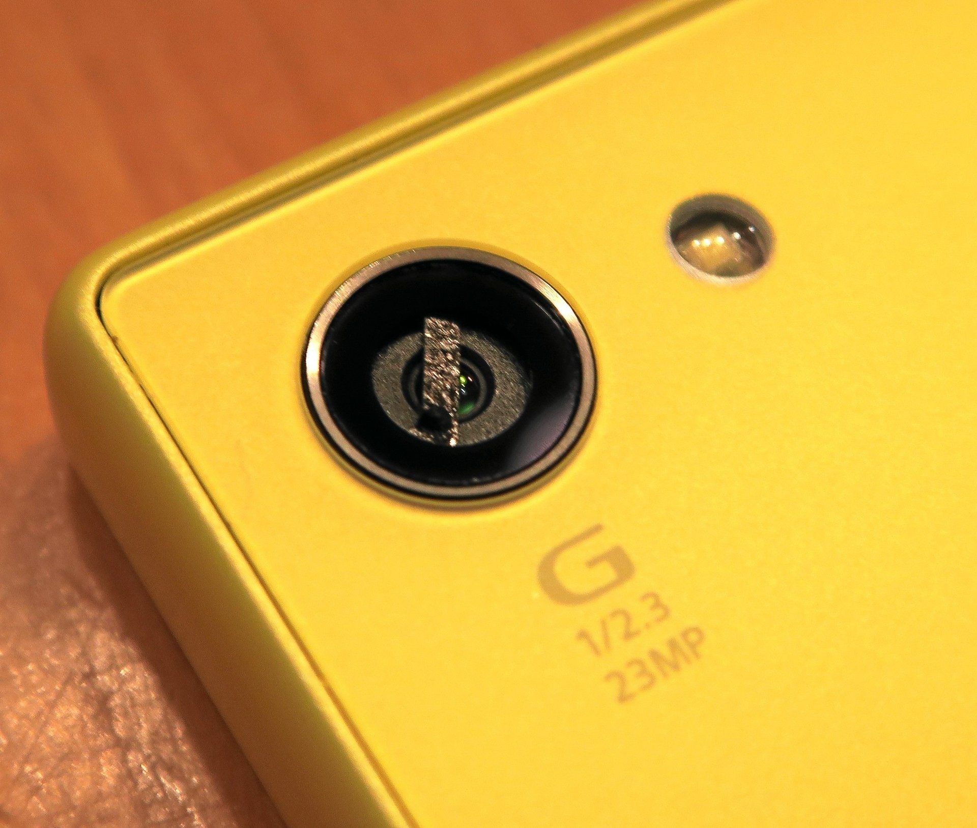

ich habe seit 2 Tagen ein besonderes Problem mit meinem z5 compact.
wenn ich die Kamera auslösen möchte hängt diese minutenlang im Autofokus fest. In der Mitte des Bildes ist dann der Runde Fokus zu sehen.... passieren tut aber nichts. Nach einiger Zeit (1 bis 5 Minuten) kann ich dann ganz normal fotografieren... Bis ich die Kamera neu starte. Dann passiert alles wieder von vorne.
Bei der genaueren Betrachtung des Geräts ist mir ein seltsames Detail in der Kameralinse aufgefallen (vgl. Foto)
Wie dieses dahin gekommen ist kann ich nicht erklären. Das Gerät ist mit zwei Panzerfolien geschützt. Die Risse stammen aus den ersten Wochen der Nutzung... die Kameraproblematik ist wie geschrieben 2 Tage alt.
hat jemand eine Idee was da in der Linse zu sehen ist bzw. kommt jemandem die Autofokusproblematik bekannt vor?
Also ich würde sagen, dass sich im Inneren ein Teil gelöst hat (Sturz? Vielleicht auch ein Produktionsfehler) und sich vor die Linse gesetzt hat. Dass das den Autofocus behindert bzw. irritiert, dürfte dann klar sein ;)
an einen Sturz habe ich auch gedacht... Allerdings war da nichts.
werde mal den sony service kontaktieren...
Ich vermute die werden den Schaden nicht beheben aufgrund der Risse im Glas auch wenn laut deiner Aussage beides nicht zusammenhängt sieht es nicht gut aus. Aber ich drück dir natürlich die Daumen
Ich sage es mal so: Ein von außen einwirkendes Ereignisse (Sturz etc.), dass so stark ist, innen fest verbaute Teile zu lösen oder gar abzubrechen, ohne dabei am Gehäuse entsprechende, sichtbare Schäden zu hinterlassen, halte ich für so gut wie ausgeschlossen. Da würde ich es sogar auf einen Gutachter ankommen lassen (oder zumindest bei einer Reklamation mit selbigem freundlich drohen).

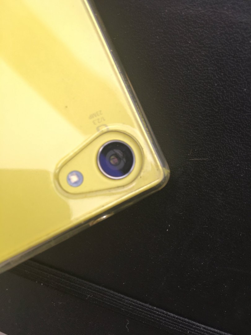

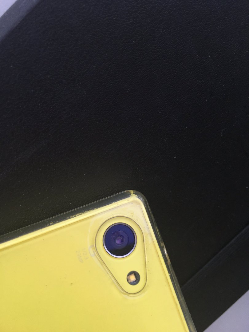

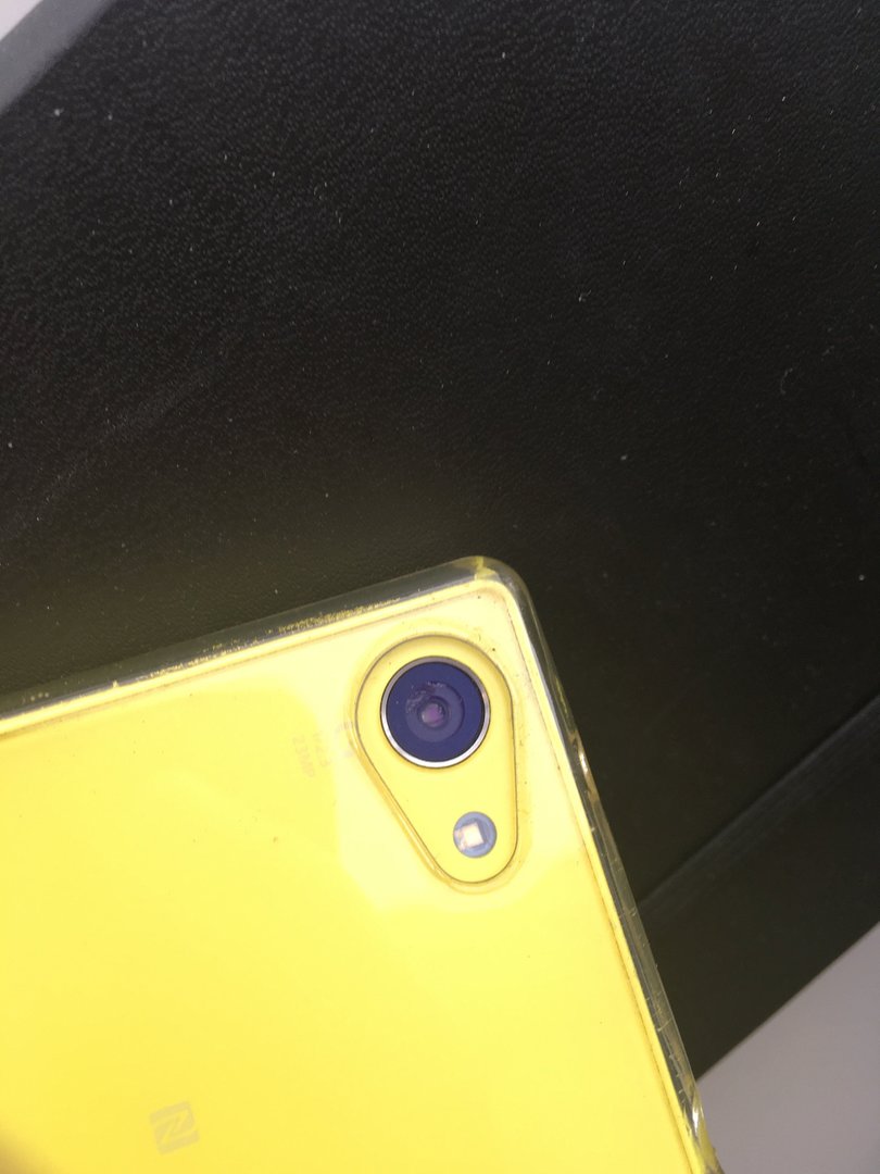

Hallo miteinander,
Seit einem Monat schiebt sich bei meine Z5 Compact irgendein "Plastikteil" unter der Linse hervor. Es kommt immer näher an die Kamera heran. (siehe Bilder) Vor ein paar Monaten hab ich es mal auf einen Steinboden fallen lassen. Vielleicht war das der Auslöser. Beim Sturz hatte ich noch keine Hülle.
Hat jemand ne Ahnung was das sein könnte? Ist das evtl ein Garantiefall. Ich habe es erst im Dezember 2015 gekauft
Vielen Dank schon mal an alle!
Grüße
Armin
Hallo und willkommen bei Android-Hilfe.de.
Da wir so einen Fall hier schon mal besprochen haben, habe ich deinen Thread mit dem vorhandenen vereinigt.
Beim letzten war es ein Garantiefall.
Reaktionen: TheBrad und GuggiBlack55
