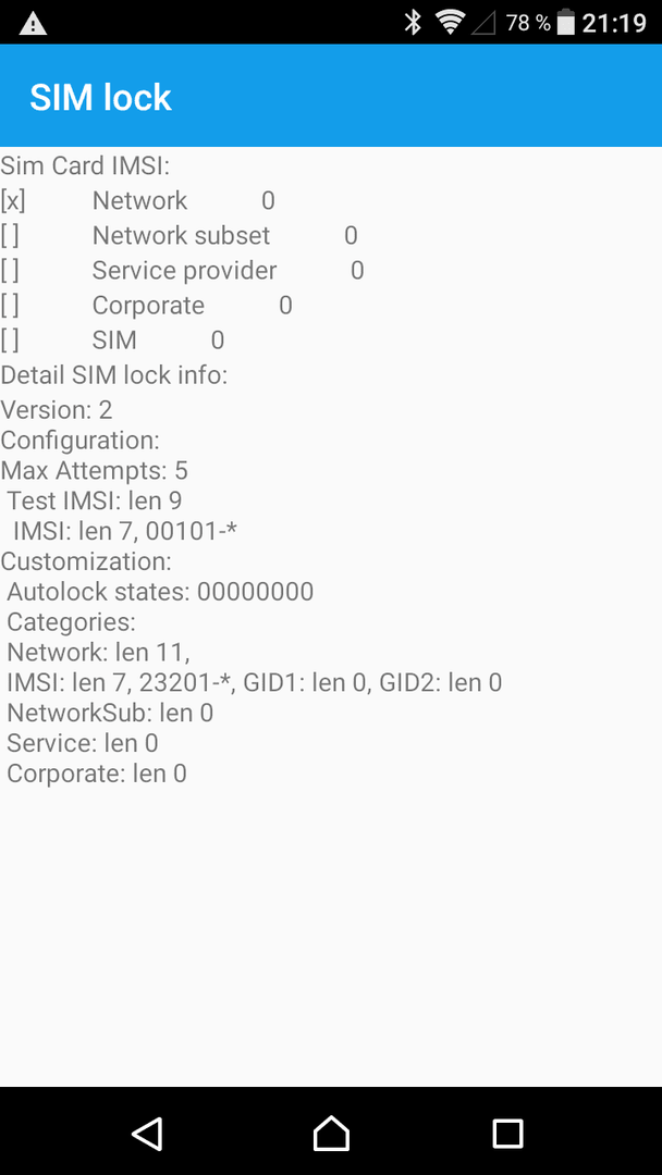

Hallo, ich habe das Z5C mit der letzten Firmware. Jetzt bin ich von A1 zu Spusu gewechselt und habe festgestellt, dass das Telefon mit der neuen SIM einen pin zur entsperrung des sim-netzes haben will. Ich bin immer davon ausgegangen, dass das Telefon frei für alle Netze ist.
Kann man dieses Telefon überhaupt entsperren (Screenshot)?
Danke!

Dein Gerät ist Hardlocked!
Das bedeutet, dass dein Sim Lock nicht mehr einfach zu entsperren ist.
Falls du noch ein altes TA-Backup haben solltest, kannst du dieses zurück spielen.
Vielleicht hast du dann wieder Versuche, es durch einen Provider Unlock Code zu entsperren.
Wenn nicht, dann bleibt nur der Sony Support oder dubiöse Händler im Internet, die dir den Counter zurücksetzen können.
Woran erkenne ich in dem Screenshot den Hardwarelock?
Das (x) Network sagt aus, dass das Smartphone ein Simlock hat.
Die Zahl dahinter sagt aus, wie viele Versuche man noch hat diesen zu entfernen.
Da die Zahl 0 ist, liegt ein Hardlock vor.
Reaktionen: Danny_Wilde und TheBrad
Der Händler (seriöse Firma) konnte das Handy auch nicht entsperren, da Hardlock. Bleibt nur mehr die Verwendung mit A1.
Auch Sony direkt meinte, dass da nichts zu machen sei.
Ich hab mir ein neues Z5c gekauft.
Trotzdem danke.
