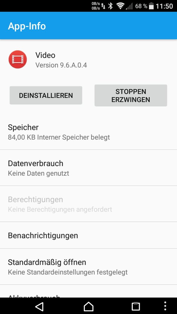

seit meinem Umstieg auf Nougat vermisse ich die normale Video App. Entweder die war nicht dabei oder ich habe sie bei einer Root- und Entrümpelungsorgie runter geschmissen. Die Versionen hier funktionieren leider nicht. Hat jemand für mich die passende apk? Das wär Klasse.

Danke für die Rückmeldung. Habe auch noch ein altes XZ1 und ein XZ1c zu Hause. Die Versionen hatte ich mit Titanium Backup versucht zu "überspielen". Geht nicht. Und wenn ich die apk von den alten Telefonen nehme, lassen sie sich nicht installieren. Vermute das XZ5c hat arm64 und die älteren nicht. Daher sind evtl. die Apps nicht kompatibel. ... meine ahnungslose Vermutung ...

Also bei meiner Freundin ist die Version 9.6.A.0.4 drauf .
... evtl. Root, um die apk zu ziehen? Oder eine andere Möglichkeit?
Die hatte ich auch schon erfolglos probiert. Die apk hat nur 29,4 KB (m.E. viel zu klein) und wenn man sie installiert belegt sie 84 KB Speicher im Telefon. Icon erschient im Launcher aber es startet nichts, wenn man drauf tippt.

Du könntest einfach die aktuelle Firmware ohne wipes nochmal flashen. Oder du musst vielleicht mal bei XDA suchen, ob du fündig wirst.
Ok, also Flashen ist leider keine Option. Bin froh, dass alles mit Root und Kernel Kram so läuft. Soooo groß ist der Leidensdruck dann doch nicht.
Kann man die apks aus den ftf-Dateien irgendwie extrahieren, evtl. mit dem Flashtool?
Wo ist das Problem die Firmware neu zu flashen ?
Dirty Flash, Kernel könntest du weglassen oder danach nochmal kurz flashen. Dauert vielleicht ne viertel Stunde...
