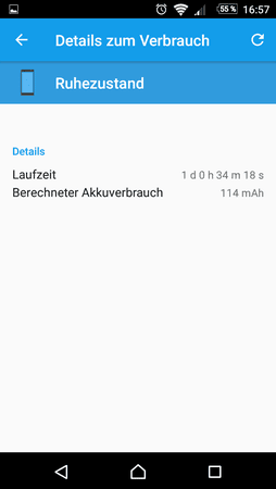

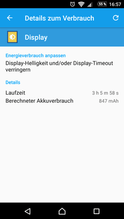

Bin grade nur von der Arbeit mitm Zug Heim. Macht -9% Akku wo ich vorher vielleicht 3% verbraucht habe. Davor lag das Handy knapp 2 Std am Tisch und hatte 0% Verbrauch. Allein ein 5Min Weg zum Bhf hat 3% verbraucht, der Rest nun binnen 50 min im Zug. DoT 5Min.
Nicht falsch verstehen mein Posting - ich bemängel den deutlich höheren Verbrauch seit dem Update. An Einstellungen und Apps hat sich ja nichts geändert.
GPS an?
Und paar Apps die tracken, am Ende gar Facebook?)

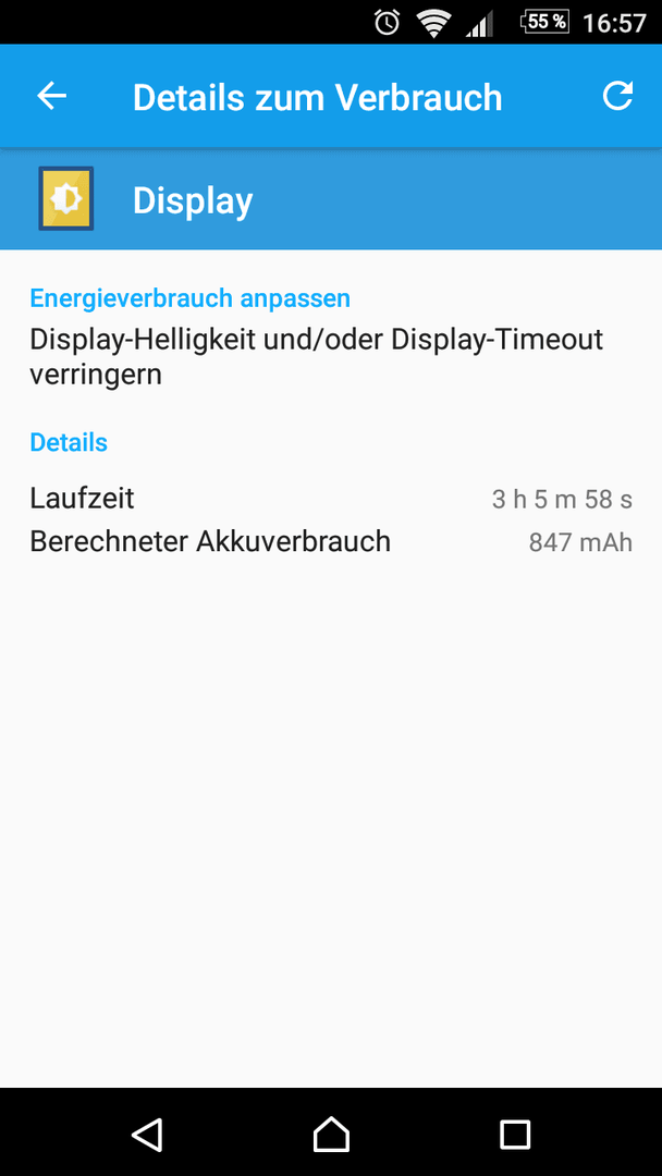

Wie gesagt, alles gleich wie vor dem Update eingestellt. Vorher war das alles kein Problem. Da war ich schwer begeistert vom z5c.

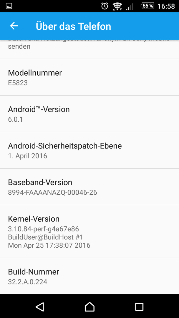

=) ja, ist auch bekannt - aber es geht nach wie vor um den veränderten und erhöhten Akkuverbrauch seit Update auf FW 32.2.A.0.224 - die physikalische Situation an Bahnfahren und Mobilfunk hat sich seither nicht geändert.
Reaktionen: TheBrad
O.k., ich verstehe was Du meinst. Wenn man sich mal quer durch die Berichte zur neuen FW liest, dann scheint Sony am Energiemanagement offenbar grundlegend etwas geändert zu haben. Möglicherweise hängt das ja mit der Rückkehr zu Stamina zusammen. Du könntest auch mal bei XDA vorbeischauen zu diesem Thema, die Jungs dürften am engsten an diesen Themen dran sein.

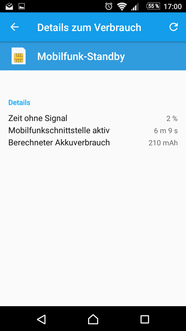

Ob Schlummer Modus oder nicht kann man doch mit GSAM ganz gut nachvollziene, auch die Empfangsstärke in 6 Abstufungen.
Was sagt denn die Zeit ohne Signal? Auch manchmal ganz aufschlußreich.)

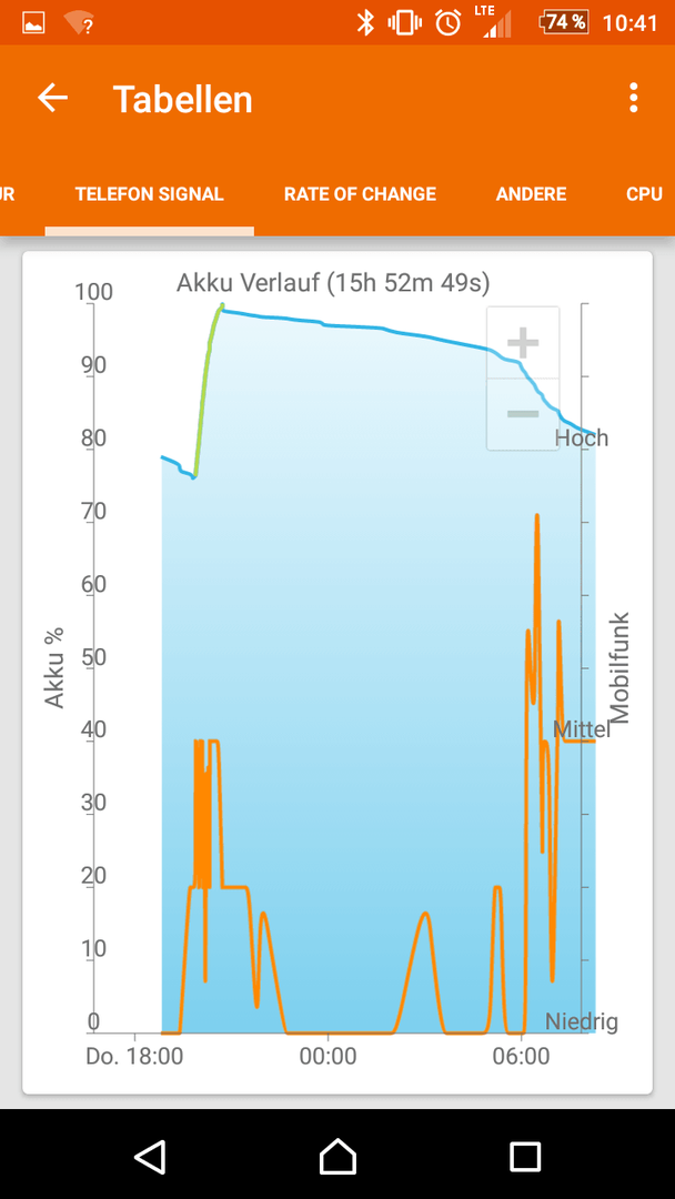

Die App hab ich mir grad vorher geholt, das wollte ich sowieso testen. Mal schauen, was passiert. :mellow:

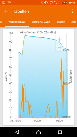

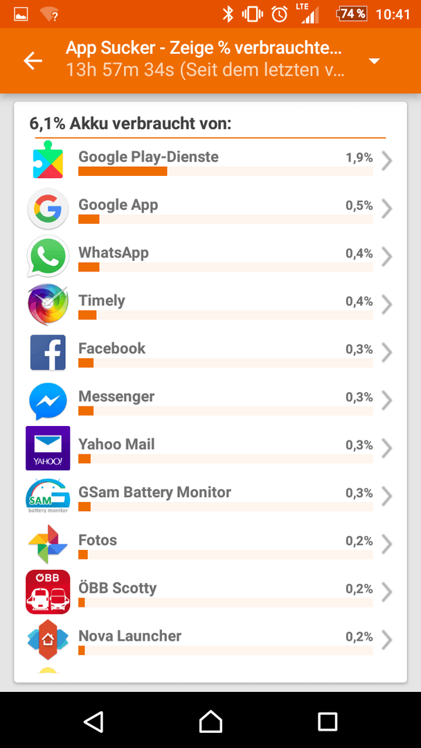

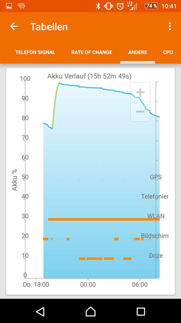

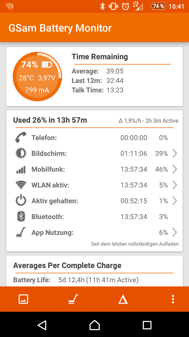

Aktuell schauts so aus ... also durchaus etwas besser.
Mal schauen, wie es sich bis abends verhält.
Anm. bis heute gegen 6 Uhr war das Handy permanent im WLAN, daher ist hier der Verbrauch geringer. Seither im LTE Netz.
Aber: DoT laut Akkustatistik 39min (was auch stimmen dürfte, da ich auf die ca. 13:55 komm, wenn ich DoT und Ruhezustand addiere) - wieso zeigt hier GSam 1:11 an?
Komischerweise wird hier auch mitten in der Nacht Display aktiv verzeichnet... da war ich aber im Land der Träume.
Screenshot_20160617-104122.png Screenshot_20160617-104132.png Screenshot_20160617-104139.png Screenshot_20160617-104152.png

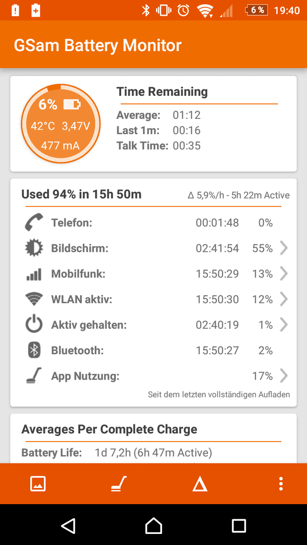

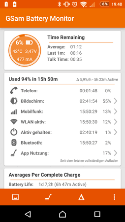

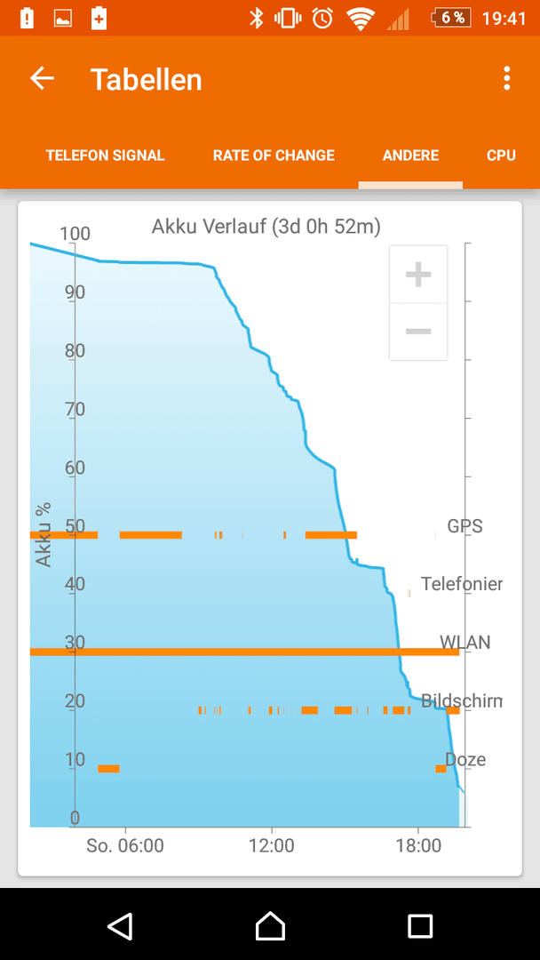

Hab nun übers WE beobachtet und bleib bei der Feststellung, dass seit dem Update der Akkuverbrauch eklatant gestiegen ist.
Zu allererst lässt sich feststellen, dass es das Handy selbst in der unbenutzten Zeit nachts nur selten in den Doze-Mode schafft.
Zugleich findet sich GPS Aktivität, obwohl das Handy nicht genutzt wird - dafür aber scheint dies den Akkuverbrauch nicht zu steigern (zumindest während der Zeit Nachts)
Unterm Strich 94% in knapp 16 Std - macht rund 6%/Std. Würde mich an sich nicht unbedingt beunruhigen, wenn da nicht mehr als 6 Std unbenutzte Zeit während der Nacht dabei wären.

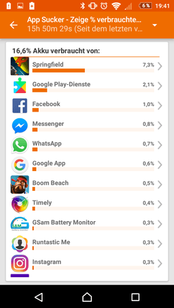

Top-Verbraucher sind normalerweise die Play-Dienste, diesmal steht aber Springfield oben - ich hab etwa 1 Std gespielt. Daher wohl die 2 Phasen am Nachmittag, wo binnen kürzester Zeit je um 20%-Punkte Akku verbraucht wurde. Möcht an der Stelle aber nochmals betonen, dass ich das zuvor auch schon genutzt habe, dabei aber der Akku ausdauernder war. Ich nutze noch die App Ampere, die mir den aktuellen Stromverbrauch anzeigt und auch hier würde ich meinen, dass dieser gegenüber vor dem Update höher wäre. Bin oft bei >1Ah bzw. ohne anspruchsvolleren Apps bei 500mAh in etwa.
Möchte hier nicht nur motzen, sondern lediglich den möglichen Ursachen auf den Grund gehen bzw. rausfinden, ob beim Update einfach was schief gegangen ist oder das eben mit dem Update "normal" geworden ist.

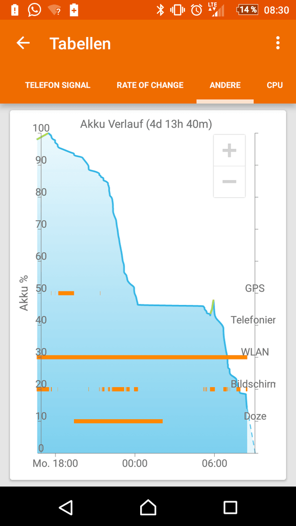

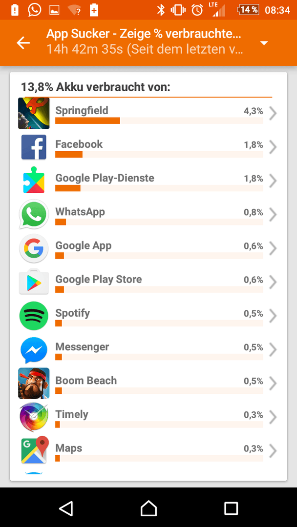

Ein letzter Bericht noch.
Mit diesem wird die Genauigkeit bzw. der Informationsgehalt von Gsam fraglich.
Über einen Zeitraum von rund 6 Std wird der Doze-Modus als aktiv angezeigt, obwohl hier das Telefon 1) teilweise in Verwendung war und 2) ordentlich Akku verbraucht.
DoT 2Std 45, Akkulaufzeit rund 15 Std, davon rund 6 Std Nacht, 45min Simpsons, 1 Std CPU-Zeit für "Android OS".
