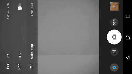

So begeistert bin ich gerade nicht von dem Update. So werden bei mir im M-Modus die weiteren Einstellungen nicht angezeigt obwohl man weiter nach unten scrollen kann und scheinbar auch Funktionen anwaehlen kann wenn man ins "blaue" tippt...
Banjokazooii,
im M-Modus werden unter "Einstellungen" und runterscrollen noch mehr Möglichkeiten als vorher angeboten.

Ich glaube dir das gerne, nur sieht das bei mir so aus:
