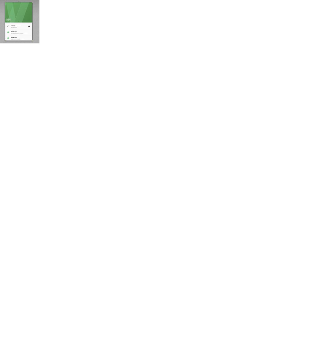

Wie gesagt, sie werden ausschließlich in der Telefonliste doppelt angezeigt. Siehe Foto...
  • Ganzseitiges Foto.pdf

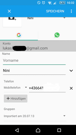

In der Telefonliste, drücke lange auf den Kontakt und wähle "Kontakt anzeigen". Dann bearbeite den Kontakt und merke dir das Konto und die sonstigen Daten. Jetzt mache das gleiche für den zweiten Eintrag. Ist alles exakt gleich einschließlich dem Konto?
Ja, es ist 2 Mal exakt das gleiche. So wie im Foto unten sieht es aus, aber eben 2 Mal...
Und jetzt mach Bearbeiten (Stift Symbol ganz oben rechts), sonst bekommst du die relevanten Infos nicht angezeigt.
Wieder 2 Mal das gleiche....
[DOUBLEPOST=1445505575,1445503086][/DOUBLEPOST]ok, bin jetzt auf folgendes draufgekommen. Wenn ich die Verknüpfung mit Whatsapp aufhebe, dann zeigt mir die Telefonliste den Kontakt nur 1 Mal an. Ergo liegt es an der Whatsapp Verknüpfung. Dennoch verstehe ich nicht, warum mir der Kontakt in "Kontakten" nur 1 Mal gezeigt wird, in der Telefonliste aber doppelt.
[DOUBLEPOST=1445505739][/DOUBLEPOST]Und wenn ich mir bei "Filter" "Kontakte anzeigen" die Whatsapp Kontakte ausblende, dann ändert sich gar nichts...
OK, also beide Male im Google Konto abgelegt? Da muss wohl irgendwas beim Export oder Import schief gelaufen sein. Logge dich mal vom Computer mit dem Browser bei Gmail ein und gehe zu den Kontakten. Dort solltest du die Duplikate dann auch sehen. Im Menü links gibt es eine Funktion, um Duplikate zu finden. Damit solltest du das schnell und einfach aufräumen können und das Fon holt sich die Änderungen mit dem nächsten Sync.
[DOUBLEPOST=1445506075,1445505850][/DOUBLEPOST]Ach ja, war mir auf deinem Screenshot gar nicht aufgefallen. Du hast zwei Verknüpfungen dort, einmal mit Google und einmal WhatsApp. Auf dem Screenshot ist der Google Tab gewählt. Hmm, trotzdem merkwürdig, ich habe auch Kontakte, die mit mehreren Adressbüchern verknüpft sind und die werden in der Telefonliste trotzdem nur einmal angezeigt.
