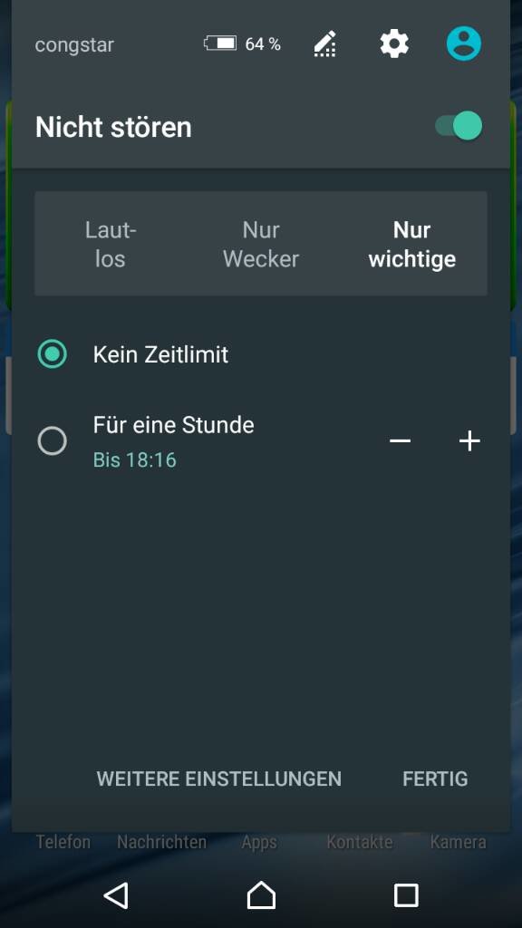

Also gibt ja qausi 3 Reiter (in der Schnelleinstellungen) im "nicht Stören" Menü (Lautlos, nur Wecker, Nur wichtige-) in allen 3 Reitern unter "Weitere Einstellungen" sind Narichten und Anrufe auf "keine" gestellt. Termine und Erinnerungen sind auch aus.
Das keine Anrufe/Nachrichten durch gehen, funktioniert bei mir nur im dritte Reiter "nur wichtige".

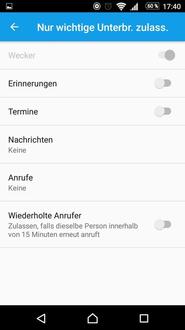

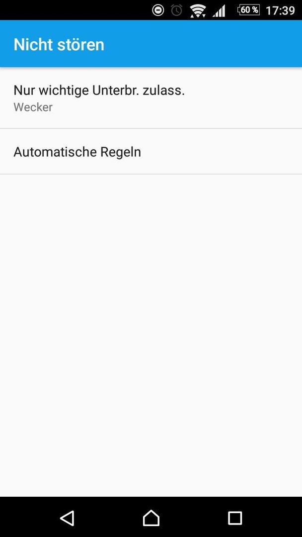

Anbei ein Screenshot

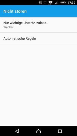

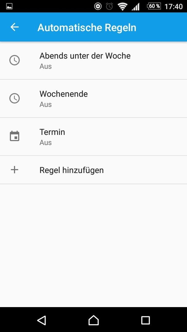

Kannst du einen Screenshot machen von den weiteren Einstellungen
diese Einstellungen sine bei alle 3 Reitern gleich!!!

Sehr komisch.
[doublepost=1461772745,1461771944][/doublepost]Ich hab alle so einstellen und bekomme nichts mit.
