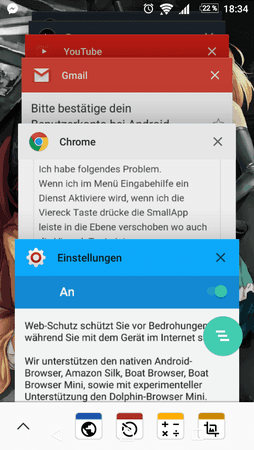

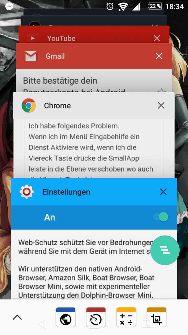

Ich habe folgendes Problem.
Wenn ich in den Einstellungen in den Menüpunkt Eingabehilfe geh und dann in der Kategorie Dienste einen Dienst aktiviere und dann die Viereck Taste drücke ist die SmallApp leiste in die Ebene verschoben wo auch die Viereck Taste ist.(siehe Bild) Nun bin ich mir fast sicher, dass dies nicht Normal sein kann und hoffe, dass Ihr mir bei diesem Problem helfen könnt.

Danke. Das Problem der überdeckten Buttons durch die Small Apps ist bekannt und offenbar ein Fehler von Marshmallow, der meines Wissens noch nicht behoben wurde. Hier findest Du einige Leidensgenossen. Offenbar konnten einige User es durch Deinstallation von 3rd Party Apps beheben, die Zusammenhänge scheinen aber noch nicht wirklich klar zu sein.

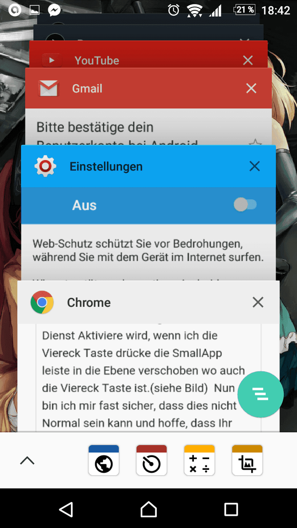

Ich hatte das gleiche Problem als ich den Nova launcher in den Diensten aktiviert habe. Wieder ausgeschaltet war wieder alles normal.
